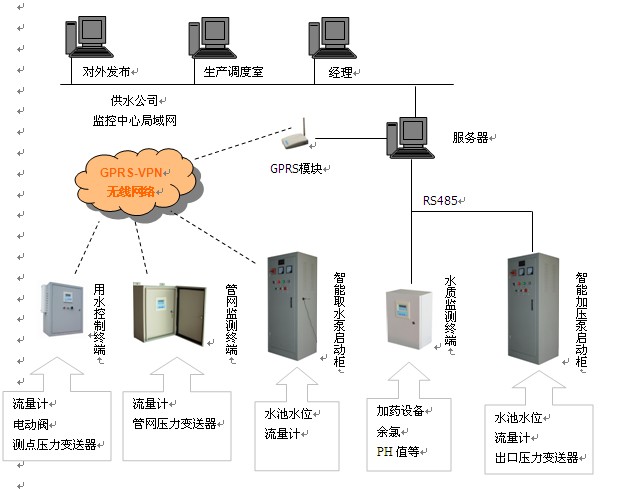

        水厂监控适合县级供水企业、农村集中供水企业使用,可远程采集取水泵、加压泵工作状态、电参数、控制泵的启停;可采集水位、压力、流量、水质等信息;可对供水管网进行实时监测,对用水大客户进行远程抄表及收费管理。   系统组成: 监控中心:主要硬件:服务器、GPRS数据传输模块、计算机等。 主要软件:操作系统软件、数据库软件、供水实时监控与管理系统软件。 通信网络:中国移动公司GPRS-VPN专网。 测控终端:水资源测控终端、微功耗测控终端。 测量设备:水表、流量计、水位计、雨量计、水质计等。

        ◆ 监测取水点水源井或河道水位、水泵开关状态信息、供电状态、通信状态、出水流量、取水泵工作电流、电压等数据。
        ◆ 远程手工/自动控制取水泵的启动/停止。
        ◆ 监测水池的水位。
        ◆ 监测加压泵工作状态、加压泵出口管道压力、流量、供电状态、通信状态、加压泵工作电流、电压等数据。
        ◆ 远程手动/自动控制加压水泵的启动/停止。
        ◆ 监测水厂加药设备的运行状态、加药量、监测余氯、PH值等水质信息。
        ◆ 监测用水户的瞬时流量、累计流量、阀门状态、供电状态、通信状态等信息。
        ◆ 远程为用水户充值水费、IC卡充值水费。
        ◆ 支持远程控制阀门的开闭。
         ◆ 支持抄取大客户水表。
        ◆ 支持现场报警、远程告警。如水位过低、仪表故障、水费不足等。支持声音、图文告警。

        ◆ 采用GPRS通信模式、无线、、有线多种通信模式。
        ◆ 支持不同厂家生产的水表、流量计、水位变送器、电动阀门、启动柜。
        ◆ 软件采用B/S结构,支持局域网和INTERNET网上浏览、操作。
