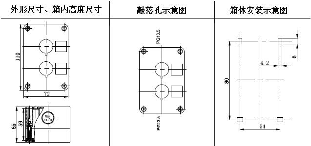

产品型号 外形尺寸 开孔 顶盖颜色
UCB1 -2 -■ -■
UCB1系列控制箱(按钮盒) 110*72*65 无标注:不开孔
-K:开孔
无标注:灰白色
-H:黄色
说明:
1.在第1个“■”处说明是否开孔。
2.在第2个“■”处说明顶盖颜色。
3.开孔规格可配套安装按钮、信号灯等元器件,下单时请注明。
4.型号举例:
不开孔,灰白色控制箱(按钮盒):UCB1-2
开孔,灰白色控制箱(按钮盒):UCB1-2-K
不开孔,黄色控制箱(按钮盒):UCB1-2-H
开孔,黄色控制箱(按钮盒),配启动、停止按钮:UCB1-2-K-H+LA130-22D-10/G+LA130-22D-01/R
