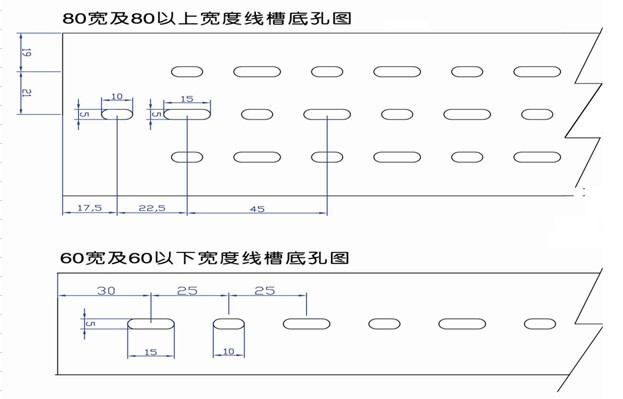

产品名称: UXC3封口方齿耐高温环保线槽
型  号: UXC3
型号 订货号
封口方齿(耐高温) UXC3封口方齿
产品文档下载
材质:采用硬质PVC,低烟环保。
防火等级:UL94—V0阻燃等级,良好自熄性,绝缘性良好。
产品构造:槽体和槽盖配合而成,槽底两侧设出线孔。
颜色种类:灰色(白色,蓝色,黑色可特殊定制)。
工作温度:-20℃~85℃。
相关认证: CE
名称 规格型号 类型 齿距-齿宽 电线容量 装箱数
(mm)
H*W 8-10 10-10 以2.0平方计算 (M)
耐高温线槽-UXC3 6040-FF  封口方齿(FF) ★   100∽115pcs 64
6060-FF ★   120∽135pcs 48
6080-FF ★   180∽210pcs 36
10035-FF   ★ 180∽200pcs 48
10040-FF   ★ 130∽175pcs 48
10050-FF   ★ 220∽250pcs 48
10060-FF   ★ 240∽290pcs 36
10080-FF   ★ 260∽350pcs 24
100100-FF   ★ 300∽400pcs 24
100120-FF   ★ 300∽480pcs 24
100140-FF   ★ 420∽560pcs 24
150100-FF   ★ 400∽650pcs 16
