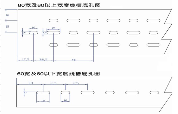

产品名称: UXC3封口圆齿(耐高温环保线槽)
型  号: UXC3
型号 订货号
封口圆齿(耐高温) UXC3封口圆齿
产品文档下载
材质:采用硬质PVC,低烟环保。
防火等级:UL94—V0阻燃等级,良好自熄性,绝缘性良好。
产品构造:槽体和槽盖配合而成,槽底两侧设出线孔。
颜色种类:灰色(白色,蓝色,黑色可特殊定制)。
工作温度:-20℃~85℃。
相关认证: CE
名称 规格型号 类型 齿距-齿宽 电线容量 装箱数
(mm)
H*W 6-8 8-10 10-10 以2.0平方计算 (M)
耐高温线槽-UXC3 5025-FY    封口圆齿(FY) ★     20∽25pcs 100
5035-FY   ★     40∽60pcs 100
5045-FY   ★     70∽80pcs 800
5050-FY   ★     80∽90pcs 800
5060-FY   ★     100∽120pcs 64
5080-FY   ★     160∽180pcs 48
6040-FY   ★     100∽115pcs 64
6060-FY   ★     120∽135pcs 48
6080-FY   ★     180∽210pcs 36
6533-FY   ★     40∽75pcs 80
6545-FY   ★     110∽120pcs 80
6565-FY   ★     180∽200pcs 48
8025-FY     ★   100∽120pcs 60
8035-FY     ★   110∽130pcs 60
8040-FY     ★   140∽160pcs 48
8045-FY     ★   140∽160pcs 48
8050-FY     ★   160∽180pcs 48
8060-FY     ★   180∽210pcs 36
8080-FY     ★   240∽290pcs 36
80100-FY     ★   260∽350pcs 24
80120-FY     ★   280∽380pcs 24
10035-FY       ★ 180∽200pcs 48
10040-FY       ★ 130∽175pcs 48
10050-FY       ★ 220∽250pcs 48
10060-FY       ★ 240∽290pcs 36
10080-FY       ★ 260∽350pcs 24
100100-FY       ★ 300∽400pcs 24
100120-FY       ★ 300∽480pcs 24
100140-FY       ★ 420∽560pcs 24
130100-FY       ★ 400∽520pcs 24
150100-FY       ★ 400∽650pcs 12
关 键 词: UXC3耐高温环保线槽
