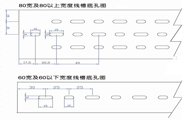

产品名称: UXC3开口方齿(耐高温环保线槽)
型  号: UXC3
型号 订货号
开口方齿(耐高温) UXC3开口方齿
产品文档下载
材质:采用硬质PVC,低烟环保。
防火等级:UL94—V0阻燃等级,良好自熄性,绝缘性良好。
产品构造:槽体和槽盖配合而成,槽底两侧设出线孔。
颜色种类:灰色(白色,蓝色,黑色可特殊定制)。
工作温度:-20℃~85℃。
相关认证: CE
名称 规格型号 类型 齿距-齿宽 电线容量 装箱数
(mm)
H*W 6-6 6-8 10-10 以2.0平方计算 (M)
耐高温线槽-UXC3 5025-KF  开口方齿(KF) ★   ★ 20∽25pcs 100
5035-KF ★   ★ 40∽60pcs 100
5045-KF ★   ★ 70∽80pcs 80
5050-KF ★   ★ 80∽90pcs 80
5060-KF ★   ★ 100∽120pcs 64
5080-KF ★   ★ 160∽180pcs 48
8025-KF   ★   100∽120pcs 60
8035-KF   ★   110∽130pcs 60
8040-KF   ★   140∽160pcs 48
8045-KF   ★   140∽160pcs 48
8050-KF   ★   160∽180pcs 48
8060-KF   ★   180∽210pcs 36
8080-KF   ★   240∽290pcs 36
80100-KF   ★   260∽350pcs 24
80120-KF   ★   280∽380pcs 24
