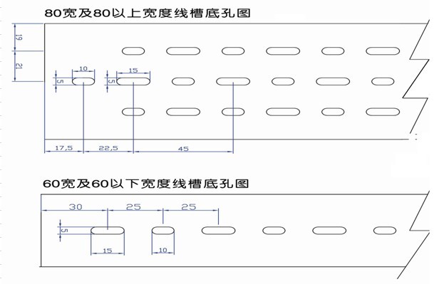

产品名称: UXC2开口粗齿 环保线槽
型  号: UXC2
型号 订货号
开口粗齿(环保) UXC2开口粗齿
产品文档下载
材质:采用硬质PVC,低烟环保。
防火等级:UL94—V0阻燃等级,良好自熄性,绝缘性良好。
产品构造:槽体和槽盖配合而成,槽底两侧设出线孔。
颜色种类:灰色(白色,蓝色,黑色可特殊定制)。
工作温度:-20℃~70℃。
相关认证:UL,  CE,  ROHS。
名称 规格型号 类型 齿距-齿宽 电线容量 装箱数
(mm)
H*W 6-8 8-10 10-10 以2.0平方计算 (M)
环保线槽-UXC2 5025-KC 开口粗齿(KC) ★     20∽25pcs 100
5035-KC ★     40∽60pcs 100
5045-KC ★     70∽80pcs 80
5050-KC ★     80∽90pcs 80
5060-KC ★     100∽120pcs 64
5080-KC ★     160∽180pcs 48
6040-KC   ★   100∽115pcs 64
6060-KC   ★   120∽135pcs 48
6080-KC   ★   180∽210pcs 36
6533-KC   ★   40∽75pcs 80
6545-KC   ★   110∽120pcs 80
6565-KC   ★   180∽200pcs 48
8025-KC   ★   100∽120pcs 60
8035-KC   ★   110∽130pcs 60
8040-KC   ★   140∽160pcs 48
8045-KC   ★   140∽160pcs 48
8050-KC   ★   160∽180pcs 48
8060-KC   ★   180∽210pcs 36
8080-KC   ★   240∽290pcs 36
80100-KC   ★   260∽350pcs 24
80120-KC   ★   280∽380pcs 24
10035-KC     ★ 180∽200pcs 48
10040-KC     ★ 130∽175pcs 48
10050-KC     ★ 220∽250pcs 48
10060-KC     ★ 240∽290pcs 36
10080-KC     ★ 260∽350pcs 24
100100-KC     ★ 300∽400pcs 24
100120-KC     ★ 300∽480pcs 24
100140-KC     ★ 420∽560pcs 24
130100-KC     ★ 400∽520pcs 24
关 键 词: 环保线槽
