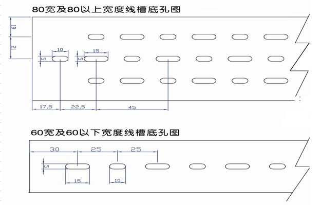

产品名称: UXC2开口细齿环保线槽
型  号: UXC2
型号 订货号
开口细齿(环保) UXC2开口细齿
产品文档下载
材质:采用硬质PVC,低烟环保。
防火等级:UL94—V0阻燃等级,良好自熄性,绝缘性良好。
产品构造:槽体和槽盖配合而成,槽底两侧设出线孔。
颜色种类:灰色(白色,蓝色,黑色可特殊定制)。
工作温度:-20℃~70℃。
相关认证:UL,  CE,  ROHS。
名称 规格型号 类型 齿距-齿宽 电线容量 装箱数
(mm)
H*W 4-6 6-6 6-8 以2.0平方计算 (M)
环保线槽-UXC2 2525-KX 开口细齿(KX) ★     10∽15pcs 100
3020-KX ★     15∽25pcs 100
3025-KX ★     15∽25pcs 100
3030-KX ★     15∽25pcs 100
3035-KX ★     25∽35pcs 100
3535-KX ★     35∽50pcs 100
4025-KX ★     20∽25pcs 100
4040-KX ★     60∽70pcs 80
4060-KX ★     100∽115pcs 64
5025-KX ★     20∽25pcs 100
5035-KX ★     40∽60pcs 100
5045-KX ★     70∽80pcs 80
5050-KX ★     80∽90pcs 80
5060-KX ★     100∽120pcs 64
5080-KX ★     160∽180pcs 48
6040-KX ★     100∽115pcs 64
6060-KX ★     120∽135pcs 48
6080-KX ★     180∽210pcs 36
6533-KX ★     40∽75pcs 80
6545-KX ★     110∽120pcs 80
6565-KX ★     180∽200pcs 48
8025-KX ★   ★ 100∽120pcs 60
8035-KX ★   ★ 110∽130pcs 60
8040-KX ★   ★ 140∽160pcs 48
8045-KX ★   ★ 140∽160pcs 48
8050-KX ★   ★ 160∽180pcs 48
8060-KX ★   ★ 180∽210pcs 36
8080-KX ★   ★ 240∽290pcs 36
80100-KX ★   ★ 260∽350pcs 24
80120-KX ★   ★ 280∽380pcs 24
10035-KX   ★   180∽200pcs 48
10040-KX   ★   130∽175pcs 48
10050-KX   ★   220∽250pcs 48
10060-KX   ★   240∽290pcs 36
10080-KX   ★   260∽350pcs 24
100100-KX   ★   300∽400pcs 24
100120-KX   ★   300∽480pcs 24
关 键 词: 环保线槽
