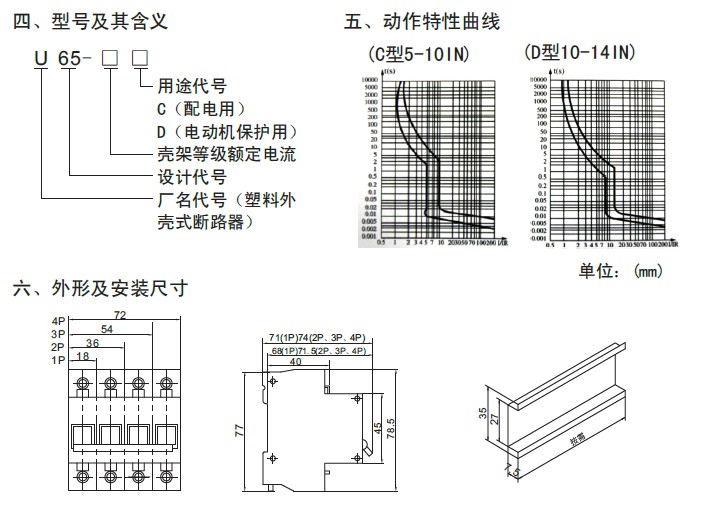

一、适用范围
    U65高分断小型断路器具有结构先进、性能可靠、分断能力高、外型美观小巧等特点,壳体和三部件采用耐冲击、高阻燃材料构成。
适用于交流50Hz或60Hz,额定工作电压400V以下,额定电流为63A以下的场所。
主要用于办公楼、住宅和类似的建筑物的照明、配电线路及设备的过载、短路保护,也可在正常情况下,作为线路不频繁的转换之用。

三、过电流脱扣特性表
试验电流(A)
额定电压(V)
规定时间
预期效果
起始状态
备注
1.13ln
所有值
t≥1h
不脱扣
冷态
1.45ln
所有值
t<1h
脱扣
热态
电流在5s内稳定地上升至规定值
2.55ln
ln≤32A
1<t<60s
脱扣
冷态
闭合辅助开关接通电源
2.55ln
ln>32A
1<t<120s
脱扣
冷态
闭合辅助开关接通电源
5ln(C型)
所有值
t≥0.1s
不脱扣
冷态
闭合辅助开关接通电源
10ln(C型)
所有值
t<0.1s
脱扣
冷态
闭合辅助开关接通电源
10ln(D型)
所有值
t≥0.1s
不脱扣
冷态
闭合辅助开关接通电源
14ln(D型)
所有值
t<0.1s
脱扣
冷态
闭合辅助开关接通电源
