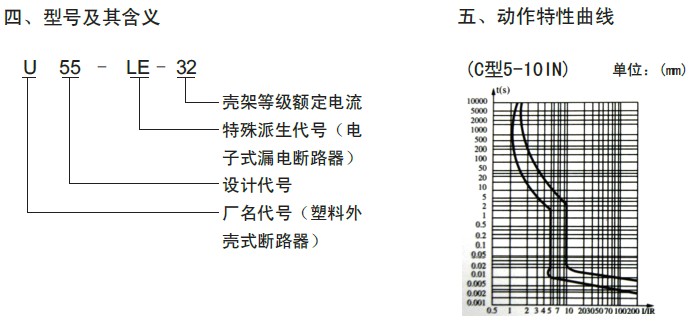

三、过电流脱扣特性表
试验电流(A)
额定电压(V)
规定时间
预期效果
起始状态
备注
1.13ln
所有值
t≥1h
不脱扣
冷态
1.45ln
所有值
t<1h
脱扣
热态
电流在5s内稳定地上升至规定值
2.55ln
所有值
1<t<60s
脱扣
冷态
闭合辅助开关接通电源
5ln
所有值
t≥0.1s
不脱扣
冷态
闭合辅助开关接通电源
10ln
所有值
t<0.1s
脱扣
冷态
闭合辅助开关接通电源
