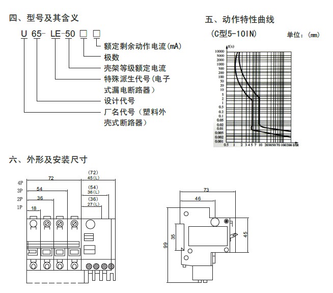

产品名称: U65LE-50系列漏电断路器
型  号: U65LE-50系列
型号 订货号
U65LE-50 U65LE-50...
产品文档下载
产品概述
U65LE-50
一、适用范围
     U65LE-50系列漏电断路器适用于交流50Hz,额定电压400V,额定电流50A的线路中,具有漏电、过载、短路等保护功能,还可根据用户的需要增加过压、欠压、保护功能。主要用于建筑照明和配电系统的保护。
二、结构特征
      U65EL-50系列漏电断路器由U65高分断小型断路器和漏电脱扣器拼装而成漏电 断路器电流动作为电子式漏电断路器,主要由零序电流互感器、电子组件板、漏电脱扣器及带有过载和短路保护的断路器组成。
三、技术参数
电压(V)
壳架等级额定电流(A)
极数
中性数
额定电流(lnA)
额定短路分断能力
额定漏电动作电流l△nmA
额定漏电不动作电流l△nmA
额定漏电动作时间(S)
脱扣器类型
分断能力lcuA
COSφ
230
1
N
6、10
6000
0.7
30
15
<0.1
C
230
2
16
6000
0.7
30、50
15、25
<0.1
C
400
3
20,25
6000
0.7
30、50
15、25
<0.1
C
230/400
3
N
32
6000
0.7
30、50
15、25
<0.1
C
230/400
4
40,50
6000
0.7
30、50
15、25
<0.1
C
230
1
N
6,10
4000
0.8
15、25
<0.1
D
230
2
16
4000
0.8
30、50
15、25
<0.1
D
400
3
20,25
4000
0.8
30、50
15、25
<0.1
D
230/400
3
N
32,40
4000
0.8
30、50
15、25
<0.1
D
230/400
4
4000
0.8
30、50
15、25
<0.1
D
注:1、额定漏电动作电流:30mA
        2、接线采有带夹箍的接线端子,可连接10mm2及以下的电缆。
