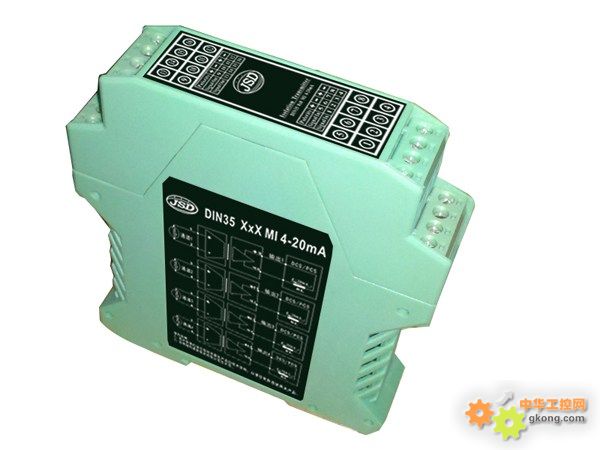

产品名称: 4-20mA信号隔离器/隔离变送器
型  号: DIN35 1X4 MI-I4-P1-IO1
品  牌: 捷成达科技
信号隔离器/隔离变送器产品特征:
● 超薄体积,低成本,标准DIN35mm 导轨安装方式
● 三端隔离(输入、输出及工作电源间相互隔离)
● 单通道输入四通道输出,通道间相互隔离
● 高精度等级(0.1% F.S)
● 高线性度(0.1% F.S)
● 高隔离耐压(2500VDC/60S)
● 极低温度漂移(35PPM/℃)
● 工业温度范围( -45~+85 ℃)
● 产品性能可靠(MTBF>50 万小时)
● 工作电源(5VDC/12VDC/15VDC/24VDC 单电源等多种选择)
● 国际标准信号输入与输出(0~5V/0~10V/1~5V/4~20mA/0~20mA 等多选)

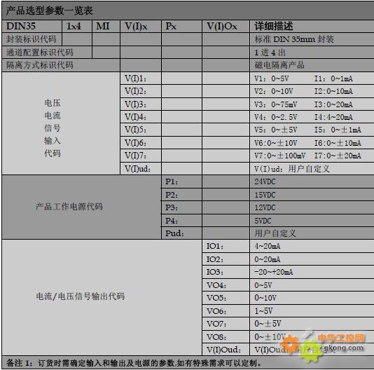

信号隔离器选型举例:
例1:输入通道1:4-20mA; 输出通道 1:4-20mA; 输出通道 2:4-20mA;输出通道3:4-20mA;输出通道4:4-20mA; 工作电源:24VDC; 产品型号:DIN35 1x4 MI-I4-P1-IO1
例2:输入通道1:0-5VDC; 输出通道 1: 4-20m; 输出通道 2: 4-20mA;输出通道3: 4-20mA;输出通道4: 4-20mA; 工作电源:24VDC; 产品型号:DIN35 1x4 MI-V1-P1-IO1
例3:输入通道1:0-5VDC; 输出通道 1: 0-10VDC; 输出通道 2:  0-10VDC;输出通道3:  0-10VDC;输出通道4:  0-10VDC; 工作电源:24VDC; 产品型号:DIN35 1x4 MI-V1-P1-VO5
例4:输入通道1:0-20mA; 输出通道 1: 4-20m; 输出通道 2:4-20mA;输出通道3: 4-20mA;输出通道4: 4-20mA; 工作电源:24VDC; 产品型号:DIN35 1x4 MI-I3-P1-IO1
