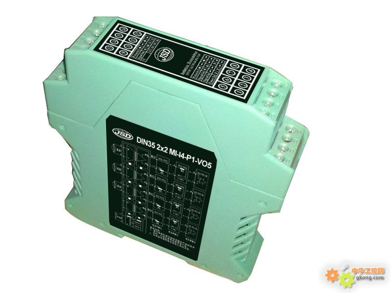

产品名称: 一进二出模拟量信号隔离器
型  号: DIN35 MI-I4-P1-IO1
品  牌: 捷成达科技
单入多出信号隔离器图片:
品牌:捷晟达JSD
产地:深圳
产品尺寸:115X100X23mm

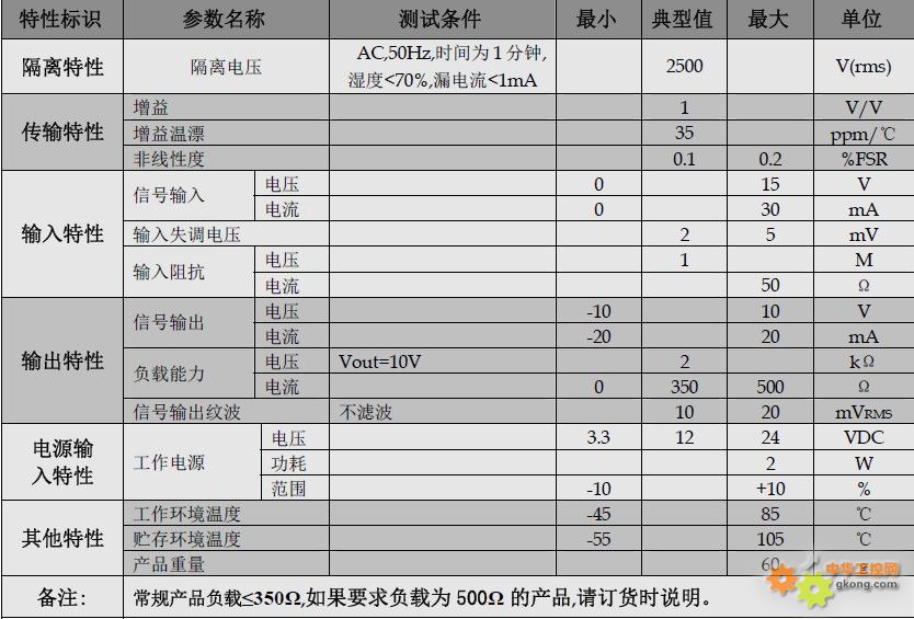

有源高精度隔离器产品特征:
● 超薄体积,低成本,标准DIN35mm 导轨安装方式
● 三端隔离(输入、输出及工作电源间相互隔离)
● 单通道输入多通道输出,通道间相互隔离
● 高精度等级(0.1% F.S)
● 高线性度(0.1% F.S)
● 高隔离耐压(2500VDC/60S)
● 极低温度漂移(35PPM/℃)
● 工业温度范围( -45~+85 ℃)
● 产品性能可靠(MTBF>50 万小时)
● 工作电源(5VDC/12VDC/15VDC/24VDC 单电源等多种选择)
● 国际标准信号输入与输出(0~5V/0~10V/1~5V/4~20mA/0~20mA 等多选)

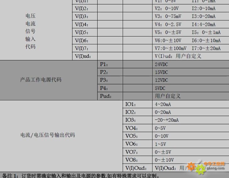

单入多出模拟量信号隔离器选型一览表:
选型举例:
例1:输入通道1:4-20mA; 输出通道 1:4-20mA;  工作电源:24VDC;产品型号:DIN35 1x1 MI-I4-P1-IO1
例2:输入通道1:0-10VDC; 输出通道 1:4-20mA; 输出通道 2:4-20mA;输 工作电源:12VDC;产品型号:DIN35 1x2 MI-V2-P3-IO1
例3:输入通道1:0-10VDC; 输出通道 1:0-5VDC; 输出通道 2:0-5VDC; 输出通道 3:0-5VDC;工作电源:15VDC;产品型号:DIN35 1x3 MI-V2-P2-VO4
例4:输入通道1:0-10VDC; 输出通道 1:4-20mA; 输出通道 2:4-20mA;输出通道 3:4-20mA;输出通道 4:4-20mA; 工作电源:24VDC;
产品型号:DIN35 1x4 MI-V2-P1-IO1
