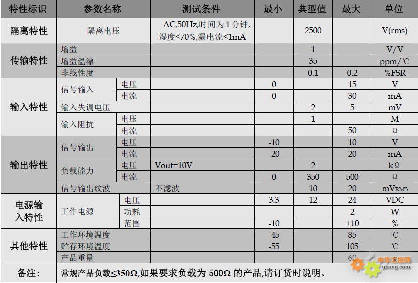

有源高精度隔离器产品特征:
● 超薄体积,低成本,标准DIN35mm 导轨安装方式
● 三端隔离(输入、输出及工作电源间相互隔离)
● 单通道输入多通道输出,通道间相互隔离
● 高精度等级(0.1% F.S)
● 高线性度(0.1% F.S)
● 高隔离耐压(2500VDC/60S)
● 极低温度漂移(35PPM/℃)
● 工业温度范围( -45~+85 ℃)
● 产品性能可靠(MTBF>50 万小时)
● 工作电源(5VDC/12VDC/15VDC/24VDC 单电源等多种选择)
● 国际标准信号输入与输出(0~5V/0~10V/1~5V/4~20mA/0~20mA 等多选)
有源高精度隔离器概述:
JSD MI 有源单通道输入高精度模拟量信号隔离器,是将输入与输出之间电气绝缘的模拟信号进行变换、
放大、隔离的信号调理器,接收现场仪表的各种模拟量信号输入,通过模拟量信号隔离变送器进行信号变换调理,
以标准模拟量信号的形式或者用户指定的特殊的模拟量信号传输到控制室、PLC、PC 及DCS 系统。该模拟量信号隔离变送器采用电磁隔离技术,相比光耦信号隔离变送器具有更好的输出精度、温飘特性小和线性度好,适合在震动,潮湿的工业现场,标准DIN35mm 导轨安装方式,方便用户安装等特点。

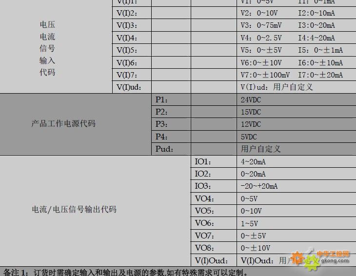

单入多出模拟量信号隔离器选型一览表:
选型举例:
例1:输入通道1:4-20mA; 输出通道 1:4-20mA;  工作电源:24VDC;产品型号:DIN35 1x1 MI-I4-P1-IO1
例2:输入通道1:0-10VDC; 输出通道 1:4-20mA; 输出通道 2:4-20mA;输 工作电源:12VDC;产品型号:DIN35 1x2 MI-V2-P3-IO1
例3:输入通道1:0-10VDC; 输出通道 1:0-5VDC; 输出通道 2:0-5VDC; 输出通道 3:0-5VDC;工作电源:15VDC;产品型号:DIN35 1x3 MI-V2-P2-VO4
例4:输入通道1:0-10VDC; 输出通道 1:4-20mA; 输出通道 2:4-20mA;输出通道 3:4-20mA;输出通道 4:4-20mA; 工作电源:24VDC;
产品型号:DIN35 1x4 MI-V2-P1-IO1
