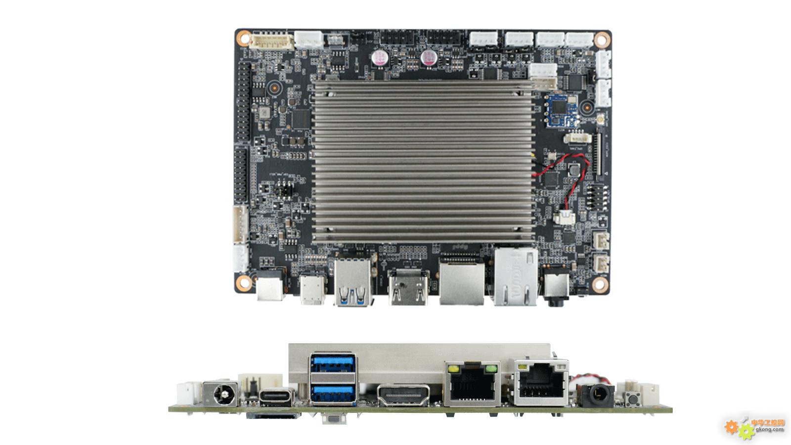

搭载RK3576处理器主板:IB3-708-V0
IB3-708-V0采用八核(4核Cortex-A72 + 4核Cortex-A53)架构处理器,并配有ARM Cortex-M0协处理器,主频最高达2.2GHz。内置ARM G52 MC3 ,6 TOPS NPU,为本地AI推理应用提供强劲算力支持,拓展了智能应用的实现可能性。
在内存与存储方面,该主板板载LPDDR4X内存,最大支持16GB容量;支持1个eMMC(最大128GB)和1个Micro SD卡槽,满足用户多样化的存储扩展需求。
在接口与通信能力方面,IB3-708-V0配备双千兆以太网口、板载WiFi6与蓝牙模块,还提供3个USB 3.2接口(含1个OTG)、4个USB 2.0接口、多种串口(RS232/RS485/TTL),以及I²C触控、GPIO、LED/红外扩展接口,可广泛适用于工业控制、物联网、边缘计算等多场景设备的连接与数据交互需求。

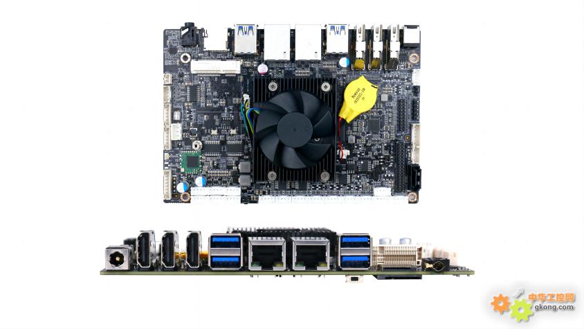

搭载RK3588处理器主板:IB3-771
IB3-771采用4×Cortex-A76+4×Cortex-A55的八核架构(8nm制程)处理器,内置ARM Mali-G610 MC4 GPU、6 TOPS NPU,提供强大的数据处理能力,支持复杂的AI分析任务如智能运动检测、对象识别等。
对于用户关心的视频编解码能力,IB3-771支持8K@60fpsH.265/VP9视频解码和8K@30fps H.264视频编码,支持多达32路IPC摄像头同时输入及处理,具备四屏异显功能。
在多媒体扩展上,IB3-771提供SATA 3.0、USB 3.2 Gen1、USB 2.0、MIPI-CSI等丰富的扩展接口,支持大容量存储和高带宽数据传输。
