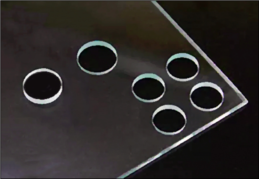

聚焦高能脉冲激光逐点蚀除玻璃材料,通过振镜系统精准控制焦点路径。采用自下而上的螺旋式扫描策略,实现精准穿透控制。其核心优势如下:
● 最大孔径能力:60mm。
● 崩边控制:≤250μm(肉眼不可见级)。
● 场景覆盖:微孔阵列、锥度孔、玻璃管钻孔等全场景适配。

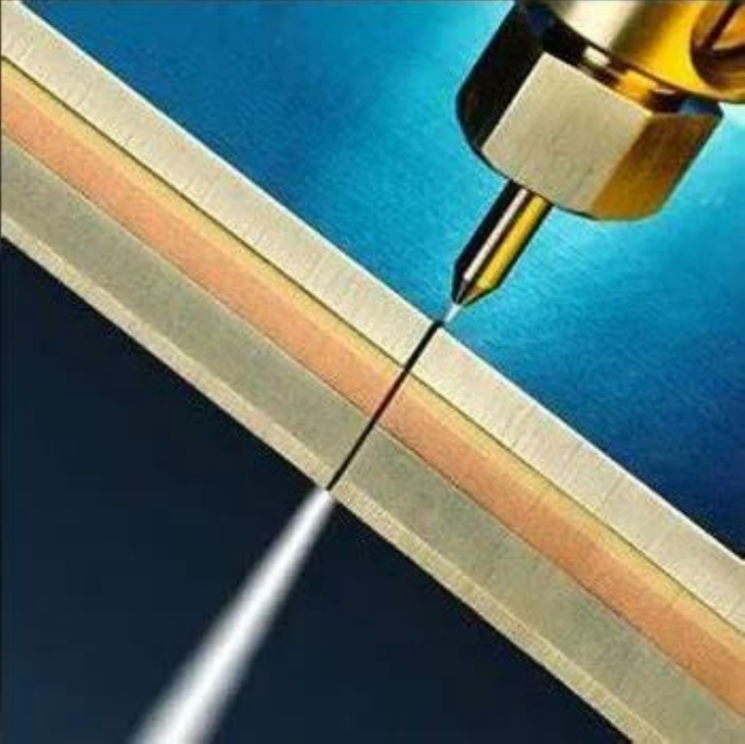

传统高压水射流玻璃切割工艺面临多重效率瓶颈:
加工速度慢:依赖高压水混合磨料机械侵蚀的渐进式切削限制了加工速率。
辅助时间长:喷头动态响应迟缓,在多孔加工中辅助时间占比高达40%。
微加工精度低:最小孔径通常≥0.8mm,难以满足电子器件等精细加工要求。
工序繁琐:压力调节、磨料更换等辅助操作进一步降低了整体效率。

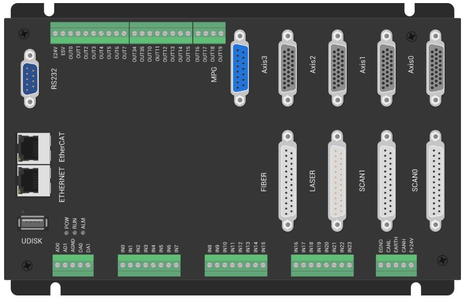

正运动技术玻璃激光钻孔应用硬件方案
  • 24DI:接原点、限位等光电开关;
  • 20DO:相机飞拍接口、继电器输出;
  • 4路脉冲输出:接步进/伺服驱动器;
  • 2路扫描振镜接口:接XY2-100协议扫描振镜;
  • Fiber激光器接口:可接光纤、CO2、YAG激光器;
  • Laser激光器接口:支持IPG-YLR以及24V控制信号激光器;
  • EtherCAT接口:接EtherCAT总线驱动器与IO模块;
  • ETHERNET接口:百兆网口,用于PC电脑连接。

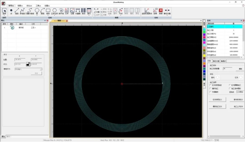

采用正运动技术ZLaserMarking激光切割系统 ,用户可调整激光功率、扫描速度、线间距等关键参数,以及完成连续轨迹加工控制,精准控制激光束沿着预设的加工轨迹移动,对指定玻璃加工区域进行钻孔。
ZLaserMarking激光切割系统核心功能
  • 高精度的振镜校正:提供高精度视觉校正接口,与振镜坐标系矩阵变换实现多振镜组高精度拼接。
  • 智能排版功能:自动计算最短的切割路径,减少不必要的移动,实现设备工作效率最大化。支持主流的设计文件格式(如DXF、AI、SVG等)。
  • 高精度控制:支持高精度视觉多点振镜校正,伺服轴反向间距、螺距补偿、二维补偿等多种平台校正。
  • 图形编辑功能:支持矢量化、图片、文本、条码处理、图形编辑‌,提供丰富的功能,支持多种文件格式的导入和处理。
  • 丰富的工艺:支持单向、双向、环形、放射等多种轨迹填充方式,正弦、螺旋、8字形等异化曲线工艺。

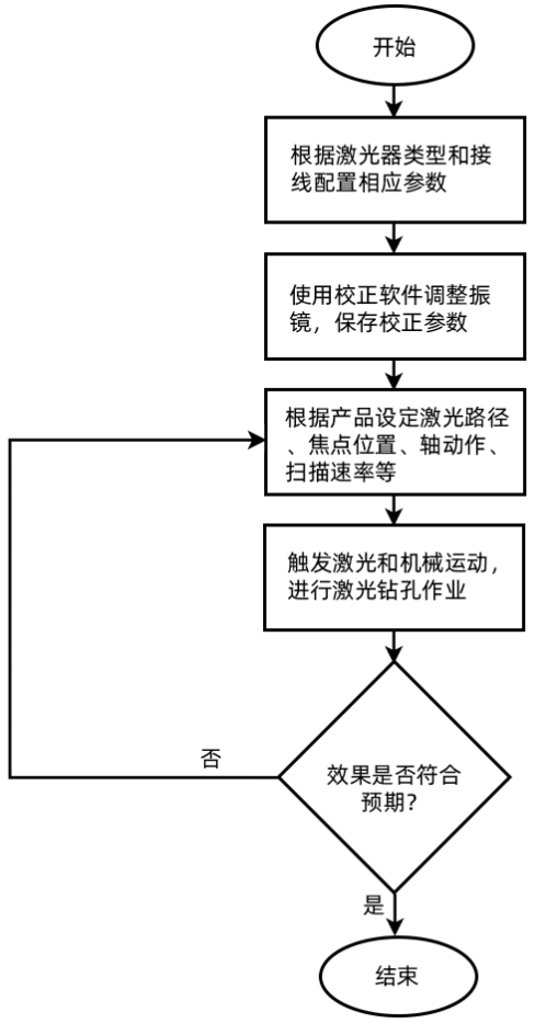

薄膜激光切割操作流程

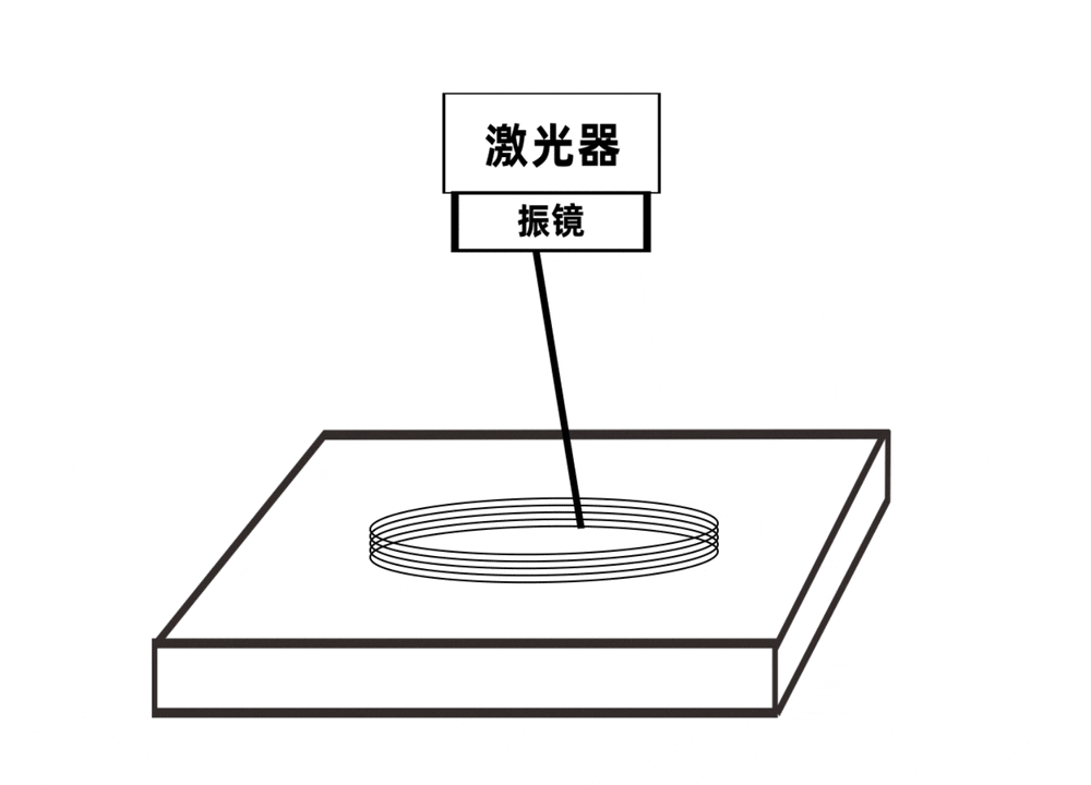

利用玻璃对激光的高透过率,将聚焦点定位在玻璃下表面,采用自下而上的分层切割方式 。同时,在切割位置下方配置抽风装置,通过重力负压的协同作用,将碎渣与粉尘定向导离切割区,避免切割工艺中的干扰,保障加工稳定性。如下图所示。

独立式激光振镜运动控制器ZMC408SCAN-V22,集成激光控制、振镜控制和总线轴/脉冲轴控制,助您实现高效精确的EtherCAT总线运动控制+激光振镜解决方案。
▌  16轴运动控制,支持点到点到多轴同步控制;
▌  2路带反馈激光振镜接口、1路LASER和1路 FIBER激光电源专用接口;
▌  支持一维/二维/三维PSO功能,可做视觉飞拍、精密点胶和激光能量控制;
▌  激光振镜控制与运动控制相互融合,可灵活构建多轴联动等方式的激光加工系统;
▌  多维位置同步输出PSO,板载24路通用输入和20路通用输出,其中4路高速色标锁存,4路PSO和8路PWM输出。
