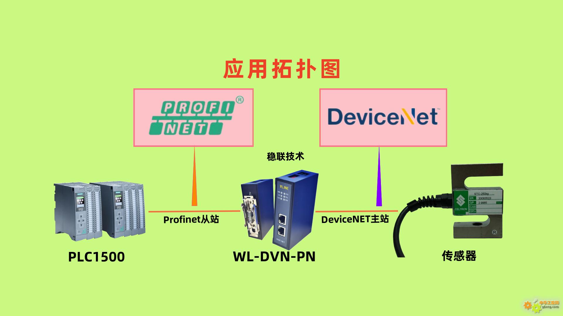

"这些马达比孩子还难伺候!"维修班长的吐槽引发技术变革。企业引入devicenet转profinet工业通讯网关稳联技术WL-PN-DVNM,配电房里的电机群首次实现全生命周期监控。调试阶段虽遇终端电阻设置波折,但最终呈现的中控大屏让每台设备状态透明可视,甚至自主优化了风机启停策略,电费账单骤减三成。
Devicenet转profinet网关现在已经是很多生产线的当红产品。
DeviceNet 是一种用在自动化技术现场总线标准,由美国的 Allen-Bradley 公司在 1994 年开发。DeviceNet 使用控制器网络CAN)为其底层的通讯协定,其应用层有针对不同设备所定义的行规(profile)。

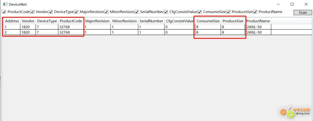

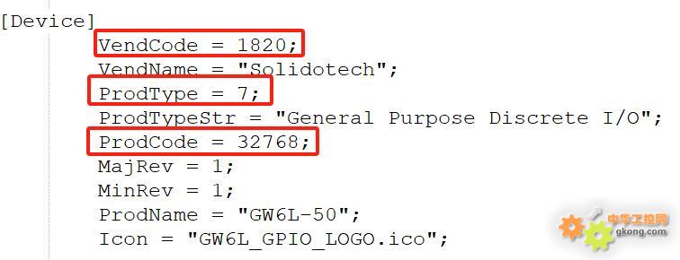

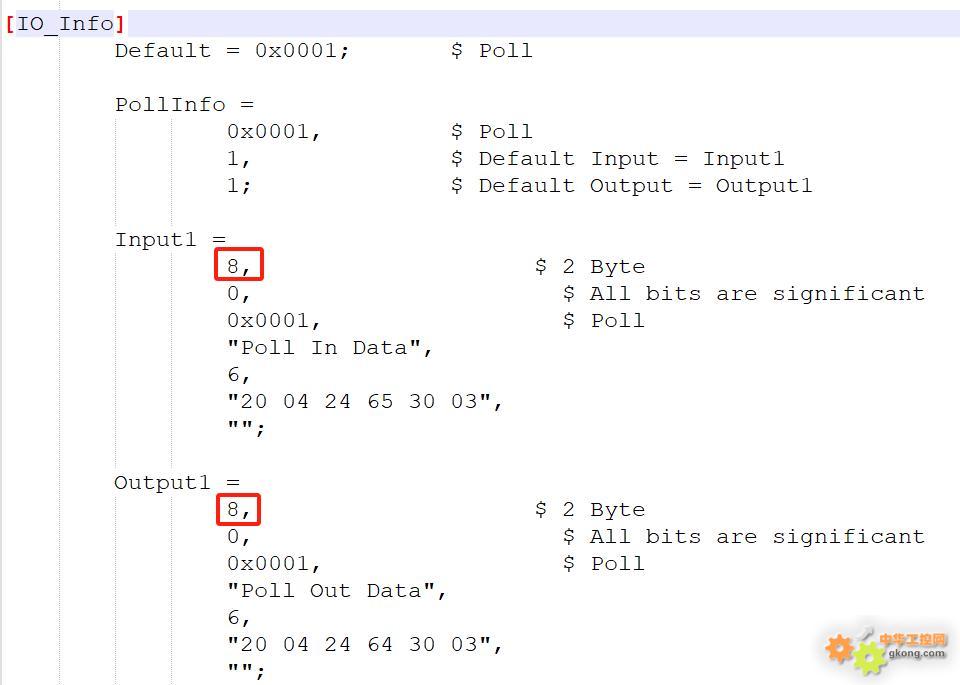

DeviceNet 扫描软件配置DeviceNet 从站模块需要知道 DeviceNet 从站模块的基本信息,用户可以从eds文件中获取,也可以通过扫描软件获取。
1. 通过 eds 文件获取如下:如下图中的红色框信息

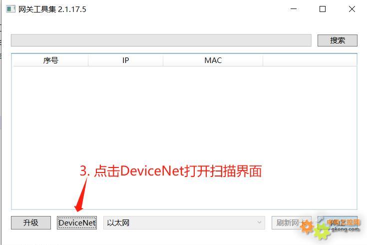

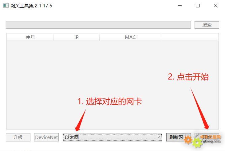

  1. 通过扫描软件获取信息如下:(注意:需要先下载一个空的配置,
  2. 用于指定 DeviceNet 网络的 CAN 波特率)

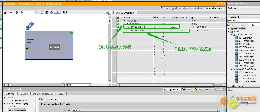

  3. 获取从站信息后,将相关信息写入后续的配置软件中。

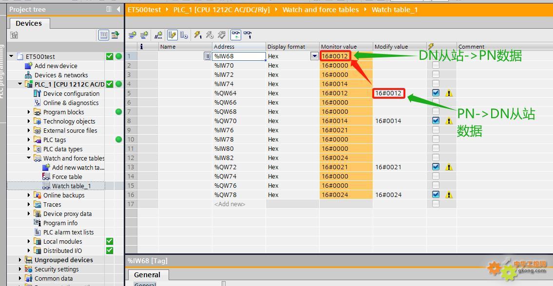

  4. 测试示例 用于测试的两个 DeviceNet 从站,站地址分别为 1 和 2,并且该两个从站都会将 consumer 数据作为 producer 数据返回给 DeviceNet 主站,即,这两个从站为 loopback 的 模式。
