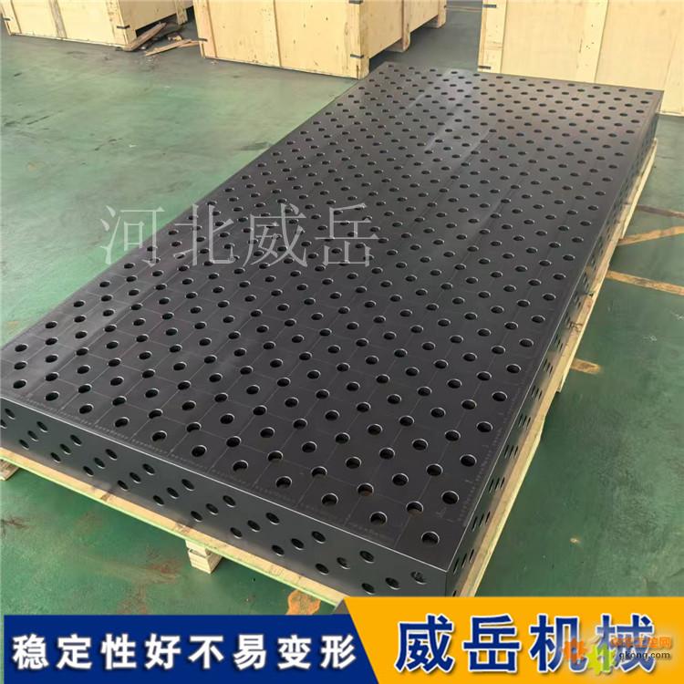

二、核心构成
基础平台
材质:高强度灰铸铁(HT250/300)或球墨铸铁。确保高强度、高刚性、耐磨性和减振性。
结构:工作面为精和密加工的网格状分布的标准孔(系列孔,如D28系列:孔径Φ28,间距100mm;或U型槽系列)。平台侧面也分布有连接孔。
规格:有不同尺寸的标准平台,可通过定和位销和螺栓进行无缝拼接,扩展成大型工作区域。

高精度与稳定性
平台平面度高,孔系定和位精度高(通常±0.05mm以内),确保了工装整体的累积误差小。
铸铁材料刚性好,抗震,能有效保证焊接件的尺寸精度和形位公差。
