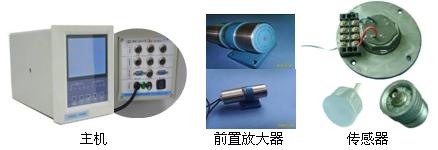

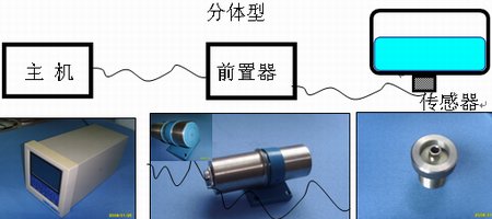

    a、分体型
    型号为WAH-2Q01A,仪器由主机、前置放大器、传感器三部份组成.
    主机置于操作控制室内,前置放大器、传感器放置于被测容器现场。

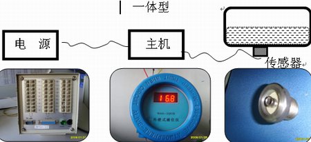

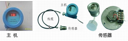

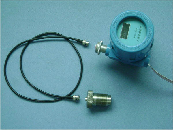

    b、一体型
    型号为WAH-2Q01B,仪器由主机、传感器两部份组成。如下图示:
主机放与传感器放置于被测容器现场。主机与操作室有四线制和两线制两种方式连接,在操作室可选配显示仪表。

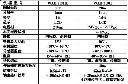

D、主要性能:

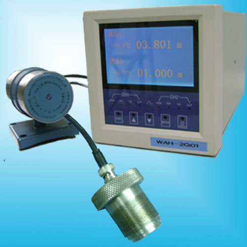

E、仪器使用
    将仪器系统连接完毕(如下图示附照片),并认真检查无误后,即可投入上电运行。对分体型仪表,可通过主机面板上的操作键来调整运行参数,有关设置方式,在设备定购时有专门的手册提供。

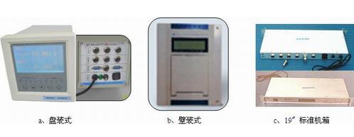

     G、主机接构
  a、盘装式:160×160×300;  b、壁装式:188×278×130; c、19〞标准机箱:485×056×200

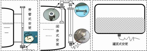

    H、测量安装方式
    由于实际工况环境的复杂性,不要偏面的追求形式。在设计安装方式时,应根据相应的工况和现场条件进行综合考虑,以选择相适应的安装工艺。详情可向供应商咨询。下提供几种安装方式。
     a、罐底式         b、旁管式安装         c、下插式安装
     d、上插式安装     e、间净式安装

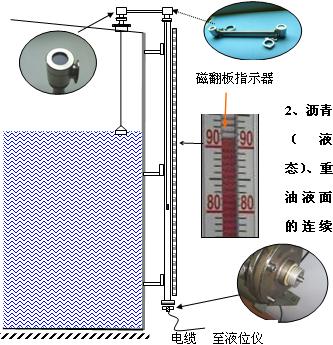

     2、沥青介质测量
        a、不受压力、温度介质种类的限制;
        b、显示直观、精确;
        c、密闭性好、安全性高,现场维护简单;
        d、对已安装有浮盘钢线传动刻度指示的储油罐特别适用。
