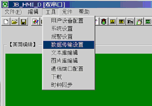

一、JB_HMI_D软件中的数据传输设置

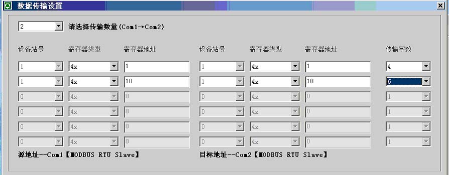

      作为双串口文本显示器,POP-D文本显示器连接的两个串口设备之间,可以通过在JB_HMI_D软件中设置的数据互传功能项来实现两个串口设备之间的数据映射传输。具体设置方法如下(以Modbus RTU 通讯协议为例):

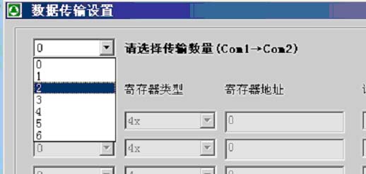

第一步:选中软件菜单中的“工具->数据传输设置”;
第二步:根据需要选择COM1->COM2数据传输数量(读取Com1设备的寄存器,写入Com2设备)

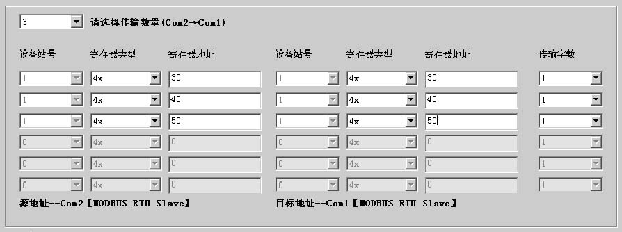

第三步:对COM1和COM2的站号、寄存器类型和寄存器地址的参数进行编辑输入,并选择传输“字”数(1字=16Bit)。
第四步:参照上述第二步和第三步对Com2->Com1的传输参数进行设置。
      完成上述设置后,选择“确定”,并完成其它工程画面设计后,把文件下载至POP-D文本显示器中,就可以实现如下的数据传输:
读出
写入
Com1: 4x寄存器,地址1~4
Com2: 4x寄存器,地址1~4
Com1: 4x寄存器,地址10~15
Com2: 4x寄存器,地址10~15
Com2: 4x寄存器,地址30
Com1: 4x寄存器,地址30
Com2: 4x寄存器,地址40
Com1: 4x寄存器,地址40
Com2: 4x寄存器,地址50
Com1: 4x寄存器,地址50

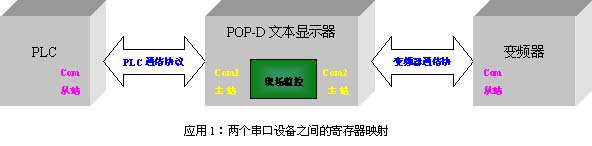

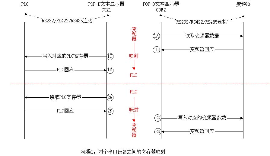

二、数据传输功能的应用1——PLC和变频器之间的寄存器数据相互映射
      POP-D文本显示器可以用其两个串行端口连接变频器和PLC,并分别进行设备的状态监视和参数设定。在一些工业应用场合,变频器的一些参数需要传输至PLC处理;同样地,PLC也会需要对变频器的参数进行设定。此时,就可以用JB_HMI_D软件提供的数据传输功能实现,连接图如【应用1】,通信流程图如【流程1】。

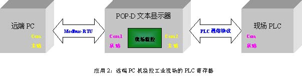

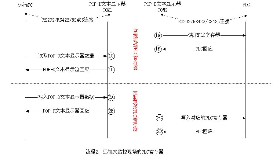

三、数据传输功能的应用2——远端PC机监控现场的PLC寄存器数据
      在一些工程应用场合中,需要在PC机上远程监控工业现场的PLC数据,而用JB_HMI_D软件提供的数据传输功能就可以实现这种远程监控需求。连接图如图【应用2】,通信流程图如图【流程2】。
      需要说明的一点是,在图【应用2】中,连接至Com1的设备选择为【Modbus RTU Master】,即远端PC机作为主站,POP-D文本显示器作为从站。这样选择的好处是:POP-D文本显示器读取PLC中的参数后存暂存在文本内部,只有当远端PC机发起读命令时才回应数据给PC;同样地,POP-D文本显示器只有在接收到远端PC 发出的控制命令,才会把数据写入到现场PLC中,从而也大大降低了PLC的通信负荷。
