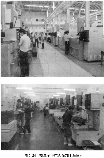

  数控电火花加工是当前模具制造的重要方法,尤其是在注塑模具制造中,电火花加土可以说是一种不可替代的工艺方法,发挥着重要的作用。图1-24所示为模具企业电火花加工车间一角。下面对模具企业电火花加工的工艺流程进行简要介绍,各个环节的要点请阅读第2章。

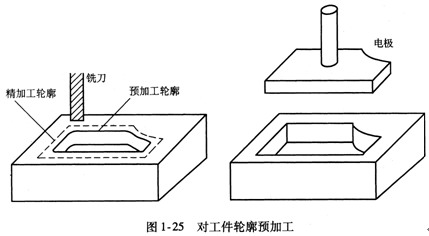

  1.6.2  对工件轮廓进行预加工
  一般在电火花加工前,需要对工件轮廓进行预加工,如图1-25所示。预加工一般使用机械加工的方法,如加工中心、普通铣床等。预加工的目的是为了减少电火花加工中的材料去除量,可以大幅度提高电火花加工速度,电极的损耗减少,使得电极的数目减少。粗加工电流可以较小,从而使加工表面受影响小。
