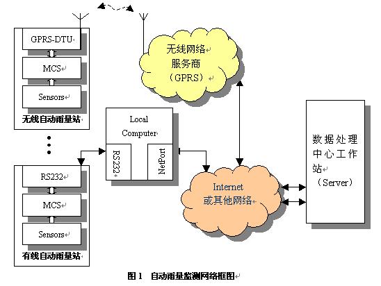

      该自动雨量监测网络是由自动雨量站、数据通讯网络(有线和无线两种方式)、数据中心工作站及其局地计算机网络组成的自动气象数据采集系统[2]。如图1:
     自动雨量站作为系统的端站安装于各个观测点。其中无线自动雨量站主要由传感器单元、单片机系统和GPRS数据终端单元(采用正伟 GPRS DTU)构成。有线自动雨量站由传感器单元和单片机系统构成,并配有局地微机系统。[2]
     无线自动雨量站直接通过GPRS数据终端将信息以无线传输方式发送出去,通过无线网络供应商转送到Internet,经由Internet最终进入数据处理中心;有线自动雨量站利用局地微机系统对采集到的气象信息进行处理,并直接通过Internet传送到数据处理中心。无线自动雨量站的通信费用是以数据流量来计算的,费用低廉,而且使自动站有更强的地域适应空间,只要移动电话网络信号覆盖的地方都能通信。
     数据处理中心工作站是整个网络系统的主控部分,由一台主服务器和三台数据处理服务器组成。主服务器在公网上有固定的IP地址,三台数据服务器通过集线器与主服务器联网。主服务器上安装有SQL SERVER,用于接收和处理雨量资料,三台数据处理器分别负责接收来自GPRS无线传输的雨量站信息、接收来自有线传输的雨量站信息和对政府部门提供雨量数据服务(如网页浏览、信息服务等)。从各测站发回的气象资料经整理后存入SQL Server数据库,并通过网页浏览方式提供给政府决策部门及其他用户。

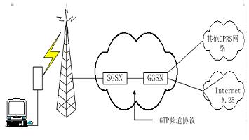

    GPRS网络是在现有GSM网络中增加GGSN和SGSN来实现的,使得用户能够在端到端分组方式下发送和接收数据。[4]
图2 GPRS系统结构
      GPRS是一种新的移动数据通信业务,在移动用户和数据网络之间提供一种连接,给移动用户提供高速无线IP或X.25服务。相对原来GSM的拨号方式的电路交换数据传送方式,GPRS是分组交换技术,每个用户可同时占用多个无线信道,同一无线信道又可以由多个用户共享,资源被有效的利用[6],具有“高速”和“永远在线”的优点。

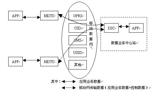

自动雨量监测网络无线数据传输部分采用中心点~多点的方式,如图3
图 3 无线网络构成方式示意[7]
      自动雨量采集设备有多个,它们用各自的GPRS数据终端将数据打成IP包,经GPRS空中接口接入无线GPRS网络,由移动服务商转接到Internet,最终通过各种网关和路由到达统一的数据处理中心工作站。需要指出的是GPRS终端向数据业务中心发送数据是间断性发送,可以根据需要调整发送数据的频率,这在一定程度上也降低了无线信息传输费用。在整个无线网络设计过程中首先要解决的关键问题是:如何进行气象信息采集单元与GPRS终端的连接,如何根据具体无线网络情况合理设置,如何进行数据打包发送并在数据中心工作站实现接收。

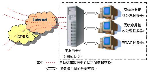

3.2 数据中心工作站
图5 数据中心站构成示意
     主服务器安装Windows Server 2003操作系统,并安装了SQL Server 2000数据库管理软件。所有来自终端自动雨量站的数据经过网络首先进入具有固定的IP地址的主服务器。但是考虑到服务器的稳定运行问题通常不允许在服务器上安装其他应用软件,为了降低主服务器的负荷,系统中需要另外增加三台服务器来分担主服务器的数据处理任务。这四台服务器共同构成类似于内部局域网的数据中心工作站(DSC)。虽然数据中心站有多台服务器,但它对外部公网只提供一个IP地址,因此在架设过程中采用了一种网络地址转换(NAT)技术。NAT端口映射功能将一台主机的假IP地址映射成一个真IP地址,当用户访问提供映射端口主机的某个端口时,服务器将请求转到内部提供这种特定服务的主机。可以让内部网络中某台机器对外部提供WWW服务,而不是将真IP地址直接转到内部提供WWW服务的主机。
      三台处理服务器分别处理来自不同端口的信息,来自无线自动雨量监测站的信息经主服务器的端口映射到无线数据接收处理服务器接收,然后再送回主服务器保存在SQL数据库;通过有线方式接收信息的任务则由有线接接收处理服务器来完成。最终WWW服务器从主服务器上调用SQL数据库,将雨量信息在Web页上实现动态更新显示,以供外部用户通过Internet访问。
