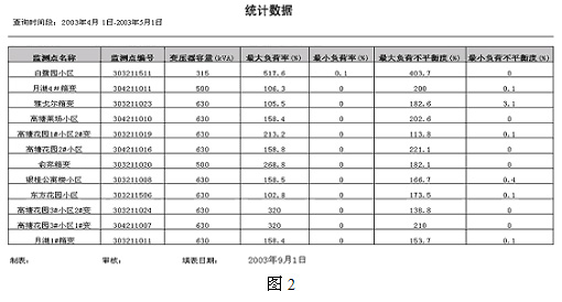

配变监控管理系统提供强大的数据统计、分析功能,为用户提供准确实用的统计数据,为配变科学管理提供关键的数据。统计数据如图2。
⑴ 统计任意时段对某台配电综合测控仪的遥控操作成功、失败次数; ⑵ 统计任意时段某台配电综合测控仪的无功补偿投切记录和时间; ⑶ 统计任意时段某台配变的停电时间和次数; ⑷ 统计任意时段某台配变的最大、最小需量发生时间和需量; ⑸ 统计任意时段某台配变的低压线损、电压合格率、负荷率、分时电量等。

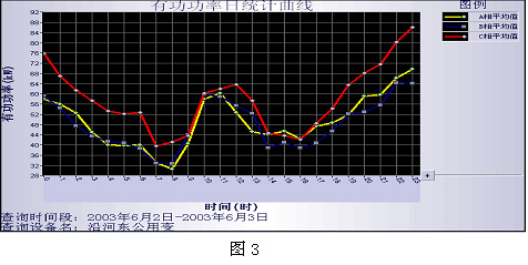

      配变监控管理系统可以针对某一台区、配变线路或某配变自动生成日报表、月报表、年度报表等汇总报表及。日报表统计一天24小时定时存储的运行参数,累计停电时间、过压、过流报警,无功补偿投切控制等情况;报表可直接进行预览、打印。自动生成趋势曲线,直观的反映出各配变的运行趋势。曲线可任意放大、缩小和拖动。曲线图如图3:
⑴ 生成任意时段的电能量分时统计报表; ⑵ 生成任意时段的负荷率、电压合格率、负荷不平衡度报表; ⑶ 生成任意时段的配变综合分析报表; ⑷ 生成任意时段的无功补偿投切记录报表、停电、告警记录报表; ⑸ 生成任意时段的配变参数趋势曲线。
