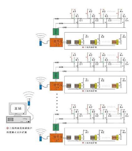

2.2 系统构成
 路灯监控系统主要由三部分构成,即主站、一级终端、二级终端。
1) 主站:由计算机、服务器、大屏幕投影显示设备、专用通讯终端、SIM卡、路灯智能测控系统软件、打印机组成。
2) 一级终端:由工控机、电能测量单片机、多路控制板、监控板、GPRS通讯模块、(若要控制到每一盏需要扩展电力载波模块)等组成,与路灯控制监控柜监控端相连。
3) 二级终端(可选):由单片机、电力载波模块(EPCW)和输入输出接口板组成,它安装在每盏灯里。实现单盏灯开/关操作。实时监控每盏路灯的亮灭情况、电能负荷状态、灯杆损坏报警,漏电报警等功能。
