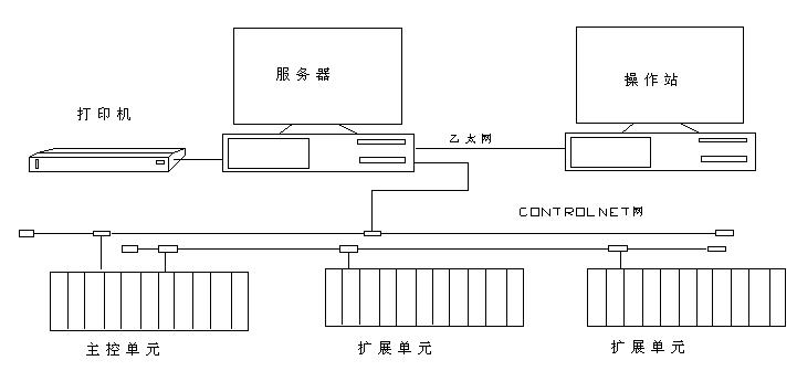

  高线加热炉使用罗克韦尔自动化的ProcessLogix DCS控制系统(编程软件为ControlBuilder和DisplayBuilder)。本系统配置了操作站、服务器、控制站三个部分。其结构如图1:
  2.1 服务器:
  为了高效利用过程参数,本系统配置了DELL服务器,系统平台为Windows NT 。配置了ProcessLogix Server 后,服务器具有了实时数据库和功能完善的功能模块。用户可以用ContorlBuilder 组态和优化用户控制程序,用DisplayBulder制作HMI。同时,用户可方便地用C语言编写自己的特殊功能模块。同时,服务器还完成打印报表的任务。在操作站出现特殊情况时,服务器还要兼操作站的所有功能,服务器是通过CONTROLNET网从控制器收集数据和向控制器发送命令,通过乙太网向操作站传送数据和接收命令。
  2.2 操作站:
  操作站由研华工控机和基于Windows NT系统平台上的STATION软件组成,通过总貌图、控制图、报警图、过程状态图、过程历史图这些丰富的人机界面,操作员可以设定、查看过程参数或状态,察看故障报警明细。由于整个操作界面采用“向导式”的结构,从而大大方便了操作员的操作。
  2.3 控制站:
  控制站采用PLX系统,用于完成对加热炉的热工控制和过程参数检测。该系统的处理器1757 PL*52A是Rockwell专用处理器,具有8MRAM,高速底板与网络融为一体,I/O模块可带电插拨,并可以任意安排。在该系统中,控制站共设有一个主机架和二个扩展机架,完成了整个加热炉的6段温度控制、60多点的模拟量检测及20多个开关量的输入和输出。系统模板采用如下:4个756 OF6CI/A模块、9个1756 IB16D/A模块、2个1756OW16I模块、4个1756IF6I/A模块、5个1756IR6I/A模块、4个1756IT6I/A模块。为提高本系统的可靠量,所有AI、DI和DO均与现场进行了隔离,AI模板还选用了通道和通道间均有隔离的双隔离模板。按照确定的控制规则进行编程,根据加热炉的工况选择使用。将现场信号采样﹑燃气流量模糊控制回路﹑空气流量模糊控制回路﹑温度模糊控制回路编成子程序,模块化,在主程序中调用,以利于调试和控制功能组态。
  2.4 CONTROLNET网络与现场仪表:
  该网络属于无源的高性能多元总线,5M的传输速度。数据传输采用确定性的传输方式,大大减少了数据传输量,现场仪表控制阀采用耐高温的控制阀,执行机构采用气动执行机构,压力和差压变送器采用FISHER 3051变送器。从而保证了具有苛刻时间要求的加热炉控制应用环境。
图1 加热炉控制系统结构图
