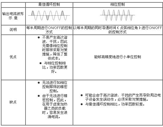

  3-1引进最佳循环控制
  目前,多数的电力调整器采用的是相位控制。由于不同的加热器有不同的特点,从确保各加热器输出特性的线性化和安全的角度出发,必须进行高精度的电力调整。表1中罗列了相位控制和最佳循环控制的特点。从中我们不难发现最佳循环控制和相位控制互有短长。但是,从能源管理的角度来看,相对于相位控制,最佳循环控制有着功率因数更好这一巨大的优势。
  表1最佳循环控制与相位控制的特点

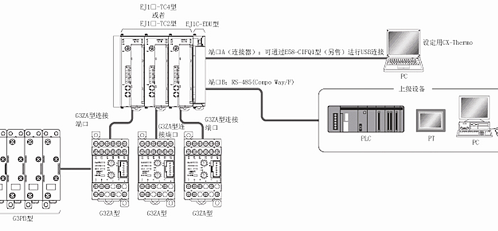

  6-1实验条件
  图1所示为实验的系统结构。上级位机(向G3ZA发出输出指令) 机型采用EJ1型3),使用RS-485通信从EJ1型向G3ZA型发送操作量,以控制输出操作量,可以通过串行传输操作量信号省去布线。SSR采用带过零触发功能的SSR(G3PA型)。(此处省略G3PX型的系统结构图。)

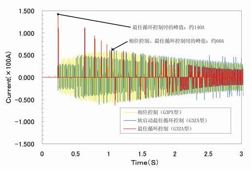

  6-3-1浪涌电流的抑制实验
  图2所示为以最佳循环控制、相位控制、软启动最佳循环控制对卤素加热器进行控制时所测得的浪涌电流。用老G3ZA型只进行最佳循环控制时,浪涌电流的峰值达到了约140A。而软启动最佳循环控制与相位控制(带软启动)时的浪涌电流峰值均为60A,由此可以得知软启动最佳循环控制的浪涌电流抑制效果达到了与相位控制相当的水平。

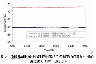

  6-3-2低操作量时的Off时间的影响
  图3所示为操作量(MV)=10%的条件下使用电力调整器(G3ZA型、G3PX型)以最佳循环控制和相位控制来控制卤素加热器时,在1500s的整定时间内的温度波形。操作量为10%时的Off时间为180ms(50Hz)。
  向各电力调整器发出相同的操作量以控制卤素加热器。正如图3所示,最佳循环控制时的卤素加热器的温度波动幅度最大为0.6℃左右,相位控制时的卤素加热器温度波动幅度最大为0.5℃左右,也就是说,两者几乎相等。
  这是由卤素加热器的特点所决定的。因为加热器在最佳循环控制的Off周期内冷却还没超过1℃时,下一个On周期已经来了。
 另外,G3ZA型与G3PX型之间的整定温度之所以有差异,是由于相位控制按相位角分配控制量,输出特性并非线性所致。因此,即便施加相同的操作量,供给给加热器的电力也不同。

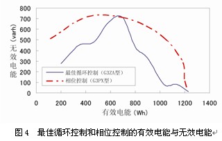

  6-3-3功率因数改善效果
  图4所示为最佳循环控制和相位控制下,卤素加热器运行时的无效电能与有效电能的关系。
  观察有效电能相同时各自的无效电能,可以确认最佳循环控制时,无效电能比相位控制时低。有效电能相同时,无效电能低的一方功率因数更好。因此,最佳循环控制的功率因数优于相位控制。
