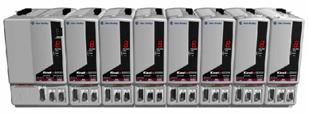

Rockwell AB提供了Kinetix 6000系列伺服驱动器,基于共直流母线设计.
