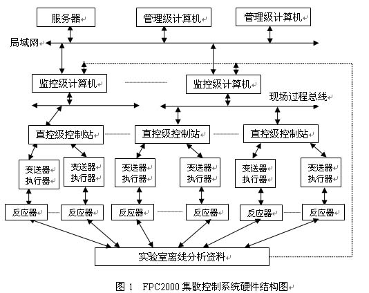

  从发酵过程管理和控制两方面综合考虑实现总体目标最优化出发,企业管理控制系统可分为3级,即管理级、监控级和直控级,构成管控一体化的综合系统。
  FPC2000DCS系统硬件主要由直控级控制站、监控经计算机系统、数据通信系统和管理计算机系统四部分组成,系统硬件结构如图1所示。监控级计算机通过现场过程总线,最大可接128个直控级控制站。管理计算机通过局域网与监控级计算机相联,具有将生产现场控制和生产管理集成的功能。
  直控级控制站采集现场测量信号经运算后交结果送回现场执行器对生产过程进行控制,它是DCS的基础,其它部分都是有赖于它才能发挥作用。控制站通常安装在工业现场,通过现场总线与监控级计算机相连。常用的控制单元如下:单回路或双回路智能表、可编程控制器(PLC)、多功能控制器、数据采集器、变频器等。
  监控级计算机系统主要履行工程师站、操作员站、实时通讯、实时数据库管理及系统监视、优化运算等功能。管理级计算机系统主要履行管理(调度)决策职责。
  要构成这样的三经集散控制系统,其核心的问题是联网功能,它包括监控经与管理经之间构成的局域网络(目前采用广泛使用的3+网或Novell网)、各控制单元与监控级之间构成的现场总线网络(最简单的办法是用RS485串行通讯方式,对于上述各过程控制单元和监控计算机都有标准的串行通讯接口,实现起来较容易。这种通讯方式当控制单元较多时效率较低,所以适用于中小型系统)。

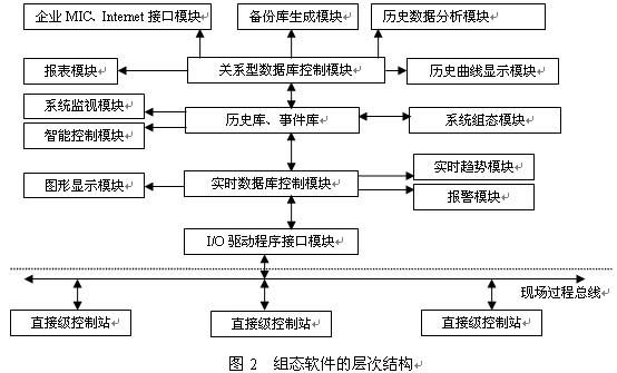

  3.1 组态软件的层次结构
  FPC2000DCS软件是基于Windows98、WinNT平台使用,为用户提供一个友好、方便、宜学、实用的操作接口。采用Microsoft公司的Visual Basic6.0程序设计语言进行编程设计。
  FPC2000DCS工控组态软件的结构可分3个层次,如图2所示,底层是与直控级控制站相连的输入输出接口数据处理层,它主要完成上层软件与直控级控制站之间的数据信号的转换和缓存。中间层是实时数据库控制层,实现实时数据、历史数据、设备数据等数据之间的关联和控制,并对图形显示模块、实时趋势模块和报警模块进行控制。上层是关系型数据库控制层,主要完成用户对数据库提出的各种操作查询请求,根据要求定期对数据库(包括实时数据记录库、登录库和其它的事件、操作、故障记录库)进行维护管理及备份,并通过它实现报表生成、历史曲线的显示等功能。
  3.2 组态软件功能
  FPC2000DCS的组态监控软件以数据库为核心,采用模块化方法进行程序设计。按模块功能划分,整个组态软件由工程师功能、操作员功能、通讯和数据采集功能、数据库管理和系统监控功能5部分构成。
  工程师站提供系统所需的全部组态与组态与组态系统维护功能,可方便地扩充系统的功能,例如能方便地加入一个新的模块,而不需要改整个系统的软件结构。操作站提供操作员所需的各种操作功能,可以显示各种画面,生成各种报表,可综合系统历史资料,指导控制操作。
  监控级通信软件分为两部分,即与控制站的通信和与管理系统的通信。数据库管理模块主要功能是记录和整理各类过程资料和信息,数据库包括实时数据库、历史数据库、报警数据库、离线数据库、智能控制系统的知识库等,其中实时数据库是FPC2000DCS组态软件的核心。除实时数据库外,其它数据库都采用关系数据库结构设计。
  监控级计算机的系统监视功能可使操作员坐在控制台前便可观测到所有设备的运行状况。每个设备不断地执行自诊断,并向操作站报告诊断结果,操作站对所有设备进行定期扫描,收集它们的诊断结果并显示。操作站的监视功能以后台方式运行,自动完成。任务调度功能协调各任务的执行,任务调度策略是按系统中各任务优先权大小决定任务被分行的先后次序。

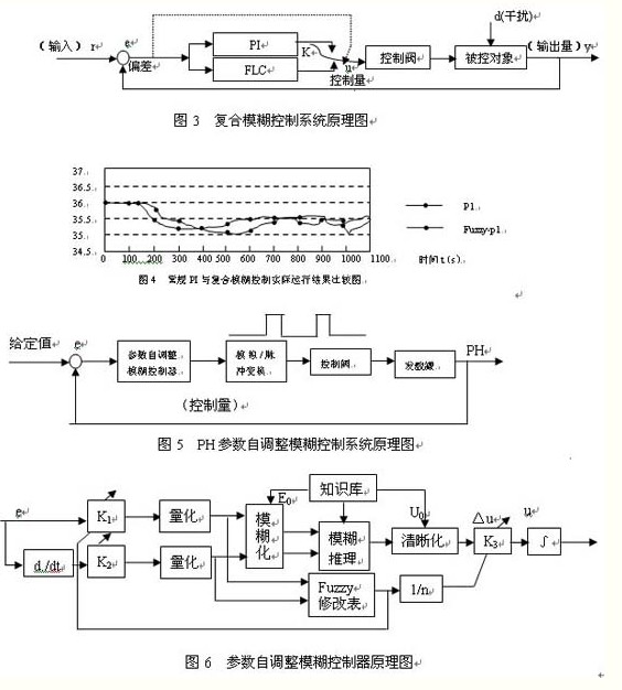

  4.2 罐温复合模糊控制系统
  对于罐温这样具有大滞后和时变性的系统,当τ较大时,PID控制会引起系统的响应超调过大或发生振荡。Smith预估补偿法是解决纯滞后问题的一种有效方法,但需要知道被控对象的精确数学模型,这在罐温控制中很难做到。大量应用实例表明:模糊控制的鲁棒性较好,对纯滞后及被控对象参数的变化不敏感,但因控制规则粗糙容易产生稳态误差,当较大时,尤其如此。由于PI控制克服稳态误差的能力较强,为此采用复合模糊控制方法,其主要思想是:把模糊控制与PI控制相结合组成复合模糊控制器,通过一个切换开关对被控对象实施控制,切换时机由误差和误差变化率来确定。复合模糊控制系统的结构如图3所示。图中PI为常规比例积分调节器,FLC为模糊控制器,K为控制开关。
  其控制过程是:在过渡过程中,因系统的误差和误差变化率较大,复合模糊控制器主要是模糊控制的作用;当系统接近稳态时,系统的误差变化率较小,如果误差较大,则复合模糊控制器切换到PI控制;如果稳态误差在允许的精度内,则人用模糊控制;当系统受到扰动,模糊控制在克服扰动后仍有误差,则切抑郁到PI控制,待稳态误差消除后又回到模糊控制。由此可见,PI控制作用仅仅是克服稳态误差。
  图4是某制药厂多粘菌素发酵生产时罐温设定值从36℃改为35.5℃,分别采用常规PI控制(PI控制参数用自整定法确定)与采用复合模糊控制的结果比较。复合模糊(Fuzzy-PI)控制的超调量比常规PI控制降低50%,调节时间缩短30%。复合模糊控制的动态和表态特性全面改善,表现出良好的鲁棒性。因罐温控制为冷却水降温调节,所以控制规律为反作用或调节阀为气关(或电关)型。
  4.3 PH参数自调整模糊控制系统
  PH是微生物生长的另一个重要环境参数,在工业生产上,若发酵液PH值偏低,则通过加氨水的办法,使其PH值回升;若PH值偏高,在发酵前期可适当补加基质来调整,一般不采用加酸的控制手段。因此,在PH值控制中,必须严格控制好氨水的加入量,绝对不能过量。PH对象特性具有严重的非线性、不确定性和较大的时滞现象,采用常规PID控制精度较低。
  因此PH控制采用参数自调整模糊控制,结构分别如图和图6所示。在PH参数自调整模糊控制中,选择PH值和给定值之差e及ē作为过程输入,加酸的量为过程输出。将PH值经模糊化后,转换成模糊变量值,根据相应的模糊规则和模糊关系,做出模糊判断,求出加入的酸量。为提高控制精度应用Fuzzy修改表对量化因子参数k1 、k2 、k3进行自调整。自调整的原则是,当误差e或误差率ē较大时,进行“粗调”控制,这时可以降低对e或ē的分辨率,而采用较大的控制改变量,这可以缩小k1和k2 、放大k3。当e或ē较小时,也就是系统已接近稳态,就实行“细调”控制,这是要提高对e或ē的分辨率,而采取较小的控制改变量,要求放大k1和k2 、缩小k3。为简化起见,k1和k2放大(或缩小)的倍数与k3缩小(或放大)的倍数n相同。
  参数自调整的做法按照模糊控制的方式进行。在进行参数自调整时,先以原来的k1和k2对e和ē进行量化得到E和Ê,然后查模糊表得参数应放大(或缩小)的倍数n,再计算出k1= k1n, k2= k2n,k3= k3n,作为模糊控制器的新参数进行控制运算。
  在PH控制中,所使用的阀门常采用开关电磁阀,所以相应的控制方式采用时钟脉冲的控制方式即开关的模拟调节来进行,时钟脉冲的周期T是根据系统的滞后时间长短面设定的。输出脉冲宽度是根据模糊控制算法得出的输出控制信号按比例确定。通过改变开并阀的开关频率和开关脉冲宽度来调节氨水的加入量,使PH值逐步逼近设定值,从而克服了PH的非线性和滞后特性对控制的影响。
  发酵过程中采用常规PID控制PH的控制误差,通常为±0.1PH,在L-谷氨酰胺、L-蛋氨酸、多粘菌素等发酵过程控制中采用PH参数自高速模糊控制方法,PH的调节迅速,控制误差在±0.05PH以内,控制精度提高100%。
