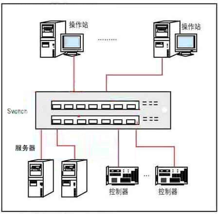

  四、容易产生死机的系统实例
  设计一个系统,操作站采用C/S结构,连线如图所示。如配置8台操作站,2台服务器,下位是4台S9000控制器,需要在操作站中显示的I/O点数为2000,控制器和服务器通过以太网通信。控制器、服务器和控制器的物理连线是通过16端口的集线器(SwitchHub)。16端口集线器的速率缺省值是100BASE。如果服务器和操作站的适配器是10BASE,服务器和客户机的内存都是64kB,系统运行后死机现象较严重。
  把服务器的一块适配器换成100BASE,客户机仍采用10BASE网络适配器,把服务器内存增加到256kB、客户机增加到128kB,情况改观很多。
  从实际情况看,服务器和操作站死机原因与服务器内存容量关系很大。64kB的内存是最基本的,它的内存应该与操作站台数有关。运行情况表明,增加一台操作站服务器至少需要增加10~30kB内存。服务器内有两块网络适配器,与控制器通信的采用10BASE,与操作站通信的采用100BASE,操作站可以采用10BASE的适配器。连线采用普通电缆。
  如果服务器软件和操作站软件是fix,原来S9000的操作站就是采用该软件,操作系统是Windows3.2,死机情况不太严重。目前S9000系统监控软件是专用的,该软件可能还有一些BUG,再加上网络、内存配置不太合理,死机现象十分严重。
  客户机应该组态的那一台服务器是主服务器,另一台是从服务器。否则,当一台服务器发生故障时,另一台服务器不能很好工作。如果有3服务器的话,组态更是重要。
