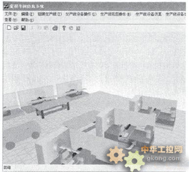

    开放式体系结构使数控系统有更好的柔性、适应性、通用性、扩展性,并向网络化、智能化方向发展。目前开放式数控系统主要有三种形式:1)全升、下降十个动作组成。系统漫游是通过操纵键盘实现用户在三维场景中的任意漫游,通过键盘用户可以灵活、准确地对场景进行全方位的观察。键盘漫游的过程就是通过键盘连续不断地改变视点位置或视线方向并渲染场景的过程。利用OpenGL辅助函数库中gluLookAt()函数,通过键盘改变相应的参数来实现场景的漫游效果,场景漫游图如图1所示。
图1. 加工线场景漫游图

    虚拟场景构造是虚拟加工系统的基础,基于OpenGL和Visual C++的虚拟加工系统框架的设计与研究为创建更加完善逼真的虚拟加工系统打下了一定的基础。本人只是对虚拟加工系统框架上做了初步的研究。由于系统中的机床模型外观与实际机床外观还有一定的出入;虚拟设备还没有和实际机床进行网络通讯;搬运小车导轨等虚拟加工线中的一些必要设备等,同时只是对加工线的动态几何仿真做了比较深入的研究,对设备的加工过程中的物理仿真研究较少。因此该系统还有不足之处,要建立功能完善的虚拟加工系统还需要进一步的研究。
