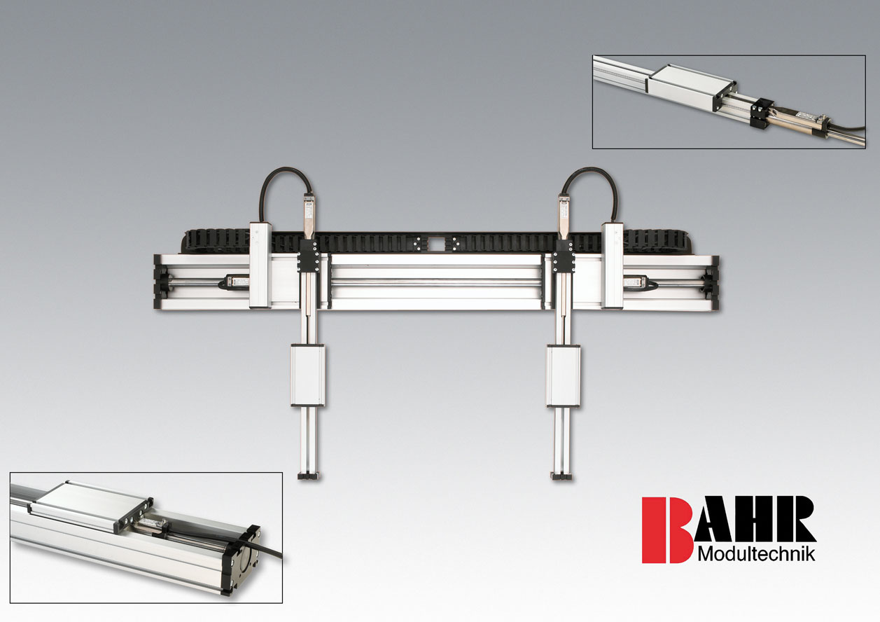

直角坐标机器人概念:工业应用中,能够实现自动控制的、可重复编程的、多功能的、多自由度的、运动自由度间成空间直角关系、多用途的操作机。他能够搬运物体、操作工具,以完成各种作业。关于机器人的定义随着科技的不断发展,在不断的完善,直角坐标机器人作为机器人的一种,其含义也在不断的完善中。
根据对于这一概念的分析,我们作如下阐述:
一、直角坐标机器人的特点:
1, 多自由度运动,每个运动自由度之间的空间夹角为直角。
2, 自动控制的,可重复编程,所有的运动均按程序运行。
3, 一般由控制系统、驱动系统、机械系统、操作工具等组成。
4, 灵活,多功能,因操作工具的不同功能也不同。
5, 高可靠性、高速度、高精度。
6, 可用于恶劣的环境,可长期工作,便于操作维修。
二、直角坐标机器人的应用:
因末端操作工具的不同,直角坐标机器人可以非常方便的用作各种自动化设备,完成如焊接、搬运、上下料、包装、码垛、拆垛、检测、探伤、分类、装配、贴标、喷码、打码、(软仿型)喷涂、目标跟随、排爆等一系列工作。特别适用于多品种,便批量的柔性化作业,对于稳定,提高产品质量,提高劳动生产率,改善劳动条件和产品的快速更新换代期着十分重要的作用。
三、直角坐标机器人的分类:
1,按用途分:焊接机器人、码垛机器人、涂胶(点胶)机器人、检测(监测)机器人、分拣(分类)机器人、装配机器人、
排爆机器人、医疗机器人、特种机器人等。
2,按结构形式分:壁挂(悬臂)机器人、龙门机器人、倒挂机器人等
3,按自由度分:两坐标机器人、三坐标机器人、四坐标机器人、五坐标机器人、六坐标机器人。
还有其他一些分法,这里就不一一介绍了。
四、直角坐标机器人核心元件——直线定位单元
为了降低直角坐标机器人的成本,缩短产品的研发周期,增加产品的可靠性、提高产品性能,在欧美的许多国家都已将直角坐标机器人模块化,而直线定位单元(系统)则是模块化的最典型的产品。
一个完整的定位单元(系统)由几部分组成
1,定位体型材:作为轨道的安装支撑部分,该型材不同于一般的框架型材,它要求非常高的直线度,平面度。
2,运动轨道:安装在定位体型材上,直接支撑运动的滑块。一个定位体型材(系统)上,可能安装一根运动轨道,也可能安装多根运动轨道,轨道的特性及数量直接影响定位单元(系统)的力学特性。组成定位系统的轨道种类很,通用的有直线滚珠轨道,直线圆柱钢轨道。
3,运动滑块:由负载安装板、轴承架、滚轮组(滚珠组)、除尘刷、润滑腔、密封盖组成。运动滑块与轨道通过滚轮或滚珠藕合在一起。实现运动的导向。
4,传动元件:通用的传动元件有同步带、齿形带、丝杠/滚珠丝杠、齿条、直线电机等。
7, 轴承及轴承座:用于安装传动元件及驱动元。
五、直角坐标机器人驱动元件——电机驱动系统
直线定位单元(系统)之所以能够实现精确的运动定位,是由电机驱动系统决定的。
常用的驱动系统有:
交流/支流伺服电机驱动系统、步进电机驱动系统、直线伺服电机/直线步进电机驱动系统。每一个驱动系统都由电机和驱动器两部分组成。驱动器的作用是将弱电信号放大,将其加载在驱动电机的强电上,驱动电机。电机则是将电信号转化成精确的速度及角位移。
在要求高动态,高速运行状态、大功率驱动等场合多用交流/支流伺服电机系统作为驱动;在要求低动态,低速运行状态、小功率驱动等场合可用步进电机系统作为驱动;而在在要求极高动态,高速运行状态、高定位精度等场合才会用到直线伺服系统驱动。
六,直角坐标机器人的灵魂——控制器
为实现机器人的灵活多变的运动功能、迅速的反应处理功能,机器人必须要有一个大脑——控制器。
控制器的功能是指令源,它可以根据编号的程序时时发出控制指令、时刻接受反馈信号、时刻判断处理信息。
根据功能的不同,控制器可以有很多种:
1, 工控机与运动控制卡的组合:运动控制卡借用计算机的资源,利用自身的运动控制功能实现控制。
2, 脱机运动控制卡:借用计算机编好程序,可将程序自我存储,脱机运行。
3, PLC-借用计算机编好程序,可将程序自我存储,脱机运行。
4, 专用控制器。
七,直角坐标机器人的终端设备——操作工具
直角坐标机器人的终端设备应用途不同,可以装配各种各样的操作工具:
如焊接机器人的终端操作工具是焊枪:码垛机器人终端操作工具是抓手;涂胶(点胶)机器人终端操作工具是胶枪、检测(监测)机器人终端操作工具是相机或激光。
有些工作复杂的工作,单一操作工具不能完成,需要安装两个或以上操作工具才可以。如对于非固定轨迹运动物体的抓取除需要机械抓手外,还需要一个相机,时刻跟踪计算物体的空间位置。
