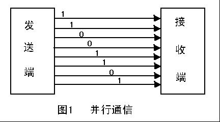

1.并行通信
在计算机和终端之间的数据传输通常是靠电缆或信道上的电流或电压变化实现的。如果一组数据的各数据位在多条线上同时被传送,这种传输被称为并行通信,如图1所示。
并行数据传送的特点是:各数据位同时传送,传送速度快、速率高,多用在实时、快速的场合。
    并行传送的数据宽度可以是1位~128位,甚至更宽,但是有多少数据位就需要多少根数据线,因此传送的成本高。在集成电路芯片的内部,同一插件板上各部件之间,同一机箱内各插件板之间的数据传送都是并行的。
并行数据传送只适用于近距离的通信,通常小于30CM。

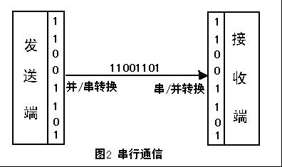

2.串行通信
串行通信是指通信的发送方和接收方之间数据信息的传输是在单根数据线上,以每次一个二进制的0、1为最小单位逐位进行传输,如图2所示。
    串行数据传送的特点是:数据传送按位顺序进行,最少只需要一根传输线即可完成,节省传输线。与并行通信相比,串行通信还有较为显著的优点,传输距离长,可以从几米到几千米。在长距离内串行数据传送速率会比并行数据传送速率快,串行通信的通信时钟频率容易提高,串行通信的抗干扰能力十分强,其信号间的互相干扰完全可以忽略。但是串行通信传送速率比并行通信慢得多,并行通信时间为T,则串行时间为NT。
    正是由于串行通信的接线少、成本低,因此它在数据采集和控制系统中得到了广泛的应用,产品也多种多样。RS-232的通信距离一般为15米,波仕电子的RS-232可以达到500米(产品型号EX232)以上。RS-485的通信距离一般为1200米,波仕电子可以做到1800米(产品型号:485C、485A)甚至4800米(产品型号:G485EX)。

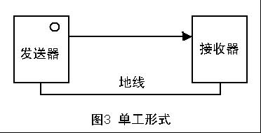

1.单工形式:早期的电流环
单工形式的数据传送是单向的。通信双方中,一方固定为发送端,另一方则固定为接收端。信息只能沿一个方向传送,使用一根传输线,如图3所示。
    单工形式一般用在只向一个方向传送数据的场合。如计算机与打印机之间的通信是单工形式,因为只有计算机向打印机传送数据,而没有相反的数据传送。还有在某些通信信道中,如单工无线发送等。

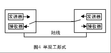

2.半双工形式:RS-485
半双工通信使用同一根传输线,即可发送数据又可接收数据,但不能同时发送和接收。在任何时刻只能由其中的一方发送数据,另一方接收数据。因此半双工形式即可以使用一条数据线,也可以使用两条数据线,如图4所示。
半双工通信中每端需有一个收/发切换电子开关,通过切换来决定数据向哪个方向传输。因为有切换,所以会产生时间延迟,信息传输效率低些。但是对于像打印机这样单方向传输的外围设备,用半双工方式就能满足要求了,不必采用全双工方式,可省一根传输线。
波仕电子的RS-232/RS-485转换器使用了独特的零延时自动收发转换技术,直接从RS-485信号中用硬件方法提取收发切换控制信号,并且具备零延时的性能。零延时指收发切换过程转变时间为0,在使用时与RS-232通信一样。

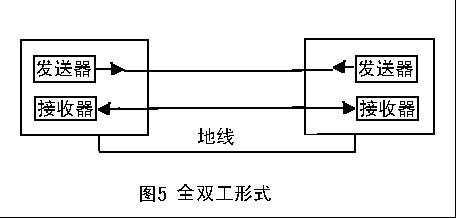

3.全双工形式:RS-232、RS-422
全双工数据通信分别由两根可以在两个不同的站点同时发送和接收的传输线进行传送,通信双方都能在同一时刻进行发送和接收操作,如图5所示。
    在全双工方式中,每一端都有发送器和接收器,有两条传送线,可在交互式应用和远程监控系统中使用,信息传输效率较高。
