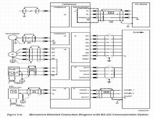

伺服系统的接线
  有时在调试或者系统运行时会发生一些莫名其妙的无法解释的错误,或者发现存在一些干扰等,千万不要小看这些问题,因为这些问题会直接或间接的导致以下结果
  1.如此精密的系统定位却不准确
  2.导致系统的其他硬件无法正常运行
  3.导致硬件的损毁
  4.导致软件的失效
  5.出现伤人事件
  其实这些问题90%都是由于没有按照标准安全接线或者选择线缆有问题所造成的,这两者多数情况下都被国内工程设计人员所忽略,正确且安全的连接线缆,接地,屏蔽会使整个系统更健壮,可以有效地抵抗外部的电磁干扰,和更低EMI,从而提升伺服系统的性能。
  1.正确的选择线缆的尺寸规格(AWG)
  2.正确的决定线缆所经过的路径
  3.所有信号线缆和直流电源接线要进行双绞和屏蔽
  4.线缆的长度要合适
  5.所有的系统组件要进行良好的接地,并且保证唯一的接地点

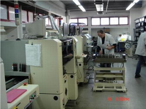

ELMO生产车间
  ELMO的生产车间并不是很大,生产芯片的流水线有一条,但是从生产开始到电路的检验,整机的检验,出厂测试都是非常严格的,我被允许用照相机记录了这一过程。
 ELMO核心技术芯片生产线,用的是Samsung的
  ELMO的这条生产线主要生产期关键的技术核心芯片,也就是功率开关芯片,这条生产线包括了贴片,焊接的工艺。

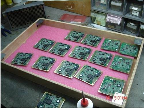

生产出来PCB

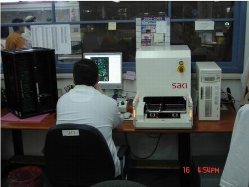

ELMO工作人员在用专用仪器检测PCB是否合格

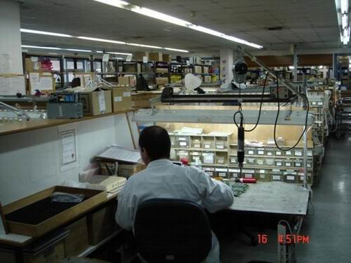

ELMO工作人员在作一些外围电路的检测,补焊工作

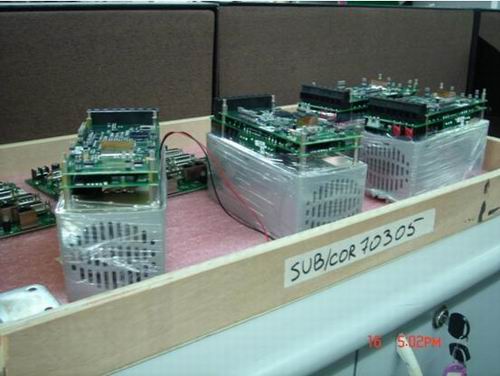

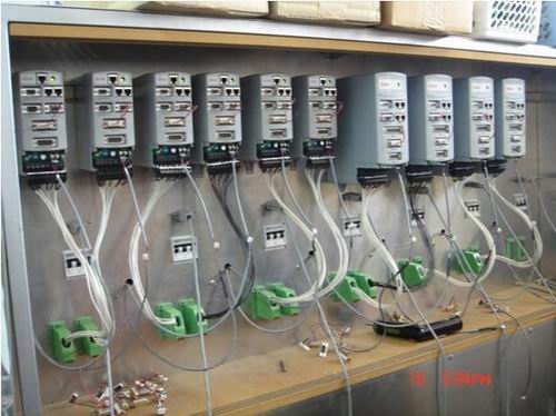

CORnet的整机组装已经基本完成
接下来的事情就是对号入库的产品进行100%的通电检测

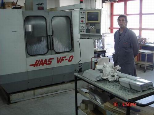

这台铣床的工作就是生产驱动器用的散热片
