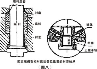

五、启闭灵活的操作机构
      在有相对运动的部位(如阀杆与阀体、阀杆与填料压套),设置了摩擦系数小的增强聚四氟乙烯衬套,不仅减小了操作力矩,使启闭更加灵活,而且避免了金属部件之间的擦伤。如(图八)

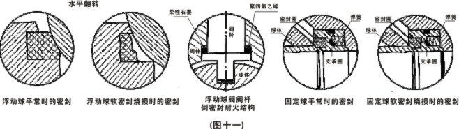

七、耐火结构
     根据用户的需要,球阀可设计成耐火结构。当万一发生火灾而使聚四乙烯等软密封圈烧损时,球阀仍然能够可靠操作并具有良好的密封性能,以防止火灾的扩大。如(图十一)

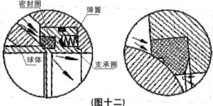

八、自动泄压结构
     当滞留在阀门中腔的液体介质由于温度升高而气化,从而中腔压力异常升高时,中腔介质能依靠本身的推力推动阀座而自动泄压,从而确保阀体的安全。如(图十二)

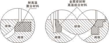

十一、中、高温球阀的阀座密封结构
      采用对位聚苯密封圈可用于300℃的温度而采用全屏密封耐高温组合材料结构设计的球阀可用于更高的温度。

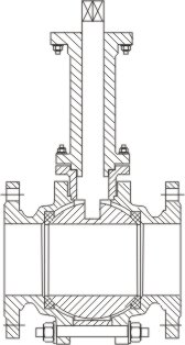

十二、低温球阀
      为了防止低温工况下阀杆填料密封的失效,低温球阀采用长颈结构设计。阀座采用具有自动泄压功能的结构设计,以防止阀门中腔介质由于升温而出现的异常升压。严格控制材料的化学成分及低温冲击韧性等力学性能指标。

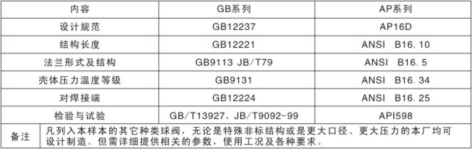

十三、球阀的设计制造标准

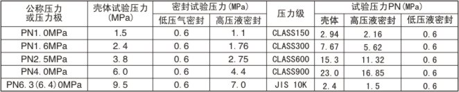

十四、球阀的试验压力
