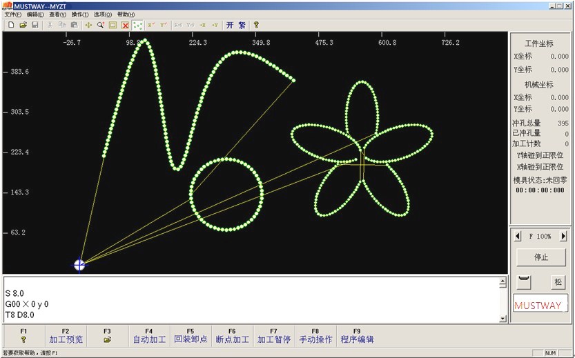

1.打开电源,启动Windows操作系统
2.打开WinZTC数控冲床控制系统
3.新建或打开加工代码(G代码)文件
4.使机床回到机械坐标原点
   a.在程序主界面下按键盘F8键或鼠标点击常用工具条上的【F8手动操作】,进入手动操作界面-->在手动操作界面下按键盘F6键或鼠标点击常用工具条的【F6回零】,进行回零-->等待回零结束.或b、在操作面板上直接按“回零”按钮。注意,在每进行一次新程序运行冲压之前,必须先“回零”操作。
5.装夹工件
6.手动或自动对准工件坐标零点
    a.手动对准工件坐标零点:移动平台是使冲头模具对准板材零点角,对准后清零-->如果处于程序主界面下按键盘F8键或鼠标点击常用工具条上的【F8手动操作】,进入手动操作界面-)在手动操作界面下按键盘F7键或鼠标点击常用工具条的【F7清零】使工件坐标为零;
    b.自动对准工件坐标零点:在程序中用%X_Y_设定板材大小,系统自动计算工件零点的位置
7.进行自动加工
    如果处于手动操作界面则按键盘F9键或鼠标点击【F9返回】回到程序主界面;主界面下按键盘F4键或鼠标点击【F4自动加工】,开始自动加工,或按操作面板上的“循环启动”按钮。
8.开始冲压,直到冲压完成
9.冲压结束后卸下工件
10.循环5—9步操作加工同样的工件(第5步之前使程序在主控模式)
11.加工暂停与继续
    a.键盘鼠标操作:暂停按键盘F7键或鼠标点击【F7程序暂停】程序暂停,继续加工按F4或鼠标点击【F4自动加工】
    b.面板操作:暂停按面板上的“进给保持按钮,继续加工按面板上的“循环启动按钮
12.断点与任意点开始加工
     点击右侧的【停止】按钮—〉按键盘F5或鼠标点击【F7断点加工】,可以完成冲压中间中断后,继续从中断冲孔处往下进行冲压。
