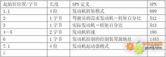

  29 0C F0 04 00 FF BD 7D 00 00 FF FF FF
  PGN61444-电子的发动机控制器#1 EEC1
  传输循环率: 依赖发动机转速
  数据长度: 8 字节
  数据页面: 0
  PDU 格式: 240
  PDU 特定: 4
  默认优先值: 3
  参数组数编号: 61444(00F00416)
  具体SPN含义请参考相关协议说明,在此就不一一列举

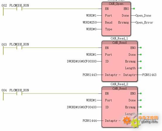

  以标准的J1930协议250KB速率打开CAN通迅口,新建两个CAN_READ功能块分别读取PGN61443与PGN61444。

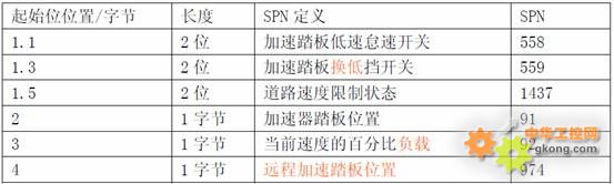

  当接收到PGN61443报文时,梯形图中PGN61443(8字节数组)中的数据分别为:
   FF 00 00 FF FF FF FF FF
   Spn558—加速踏板低怠速开关  1.1位置 第二个字节的0与1位 当前值为00
   Spn559—加速踏板换低档开关  1.3位置 第二个字节的2与3位 当前值为00
  根据SPN参数定义我们就很容易知道发动机中的各种参数与状态及实时测量值了。

  Spn558—加速踏板低怠速开关
  表示加速踏板低怠速开关是否打开的开关信号。低怠速开关的定义在 SAE J1843。
  00-加速踏板不在低速怠速位置
  01-加速踏板在低速怠速位置
  位长:2 位
  类型:测量值
  可疑参数号码:558
  参数组编号:[61443]
  Spn559—加速踏板换低档开关
  表示加速踏板换低档开关是否打开的开关信号。换低档开关的定义在 SAE J1843。
  00-被动式换低档
  01-主动式换低档
  位长:2 位
  类型:测量值
  可疑参数号码:559
  参数组编号:[61443]
