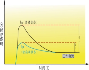

为了解决上述微功率DC/DC电源在实际应用中所遇到的问题:启动电流大、对启动电源要求高以及传输损耗等。MORNSUN公司在宽压输入DC/DC电源电路中采用了软启动技术,来解决以上问题。这种电路的主要优点是电路结构简单。通过对电路的改进,使启动电流降至同类产品启动电流的1/2~1/3,可以大大改善该电路的启动特性,其中最明显的就是大大降低了对前级电源瞬输出态功率的要求,从一定程度上可以对前级电路起到保护作用。特别适合应用在程控交换机以及工控总线领域,在这两种电路中MORNSUN宽压产品的软启动技术,起到的效果尤为明显。
以下是对在工控总线领域里应用十分广泛,标称24V输入电压电路的实例说明:
对于工控24V电源总线来说,实际线上电压一般在18~36V之间,绝大部分产品的启动电流为其满载工作电流的3~4倍,即当一个输出功率为3W的产品在18V电压下工作时,所需启动电流为500 mA~667mA,需9~12W功率的前级电源才可以启动一个DC/DC电源模块,而同时带动多个模块时所需的功率将更大。
而采用软启动后,其启动电流仅为输入电流的1.1~1.4倍,即假使转换效率为78%,在18V输入电压工作时电流为214mA,则所需启动电流仅为235 mA~300mA,所需前级电源功率也仅为4.2~5.4W,为保证安全工作,使用6W的启动电源已绰绰有余了。即使同时带动5个DC/DC模块,只需25~30W的功率即可。而且在长线供电的工控条件下可以实现更远的传输距离。
输入标称电压24V
输出功率为3W
MORNSUN软启动电路 普通电路
启动电流/工作电流 1.1/1~1.4/1 3/1~4/1
所需启动电流 235mA~300 mA 500mA~667 mA
所需启动功率 4.2~5.4W 9~12W
