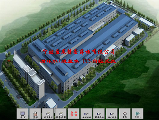

  二、 系统框图
  根据宁波盈展精密薄板有限公司的实际情况及工艺要求,系统采用当今世界上流行的并成熟的由工作站计算机(IPC)与现场控制器(PLC)结合组成的集散控制系统。该系统的硬件和软件具有开放性、多层次性、模块化结构的特点和强大的扩充能力及容错性。系统由上位机工作站和现场PLC控制站二级组成,以实现集中监测管理和分散控制。这样克服了集中控制系统危险度集中、可靠性差、不易扩展和控制电缆用量大等缺陷,实现了信息、调度、管理上的集中和功能及控制危险上的分散。当上位工作站计算机出现故障,PLC站能独立、稳定工作,从根本上提高了系统可靠性。
  根据设备安装位置及工艺流程的要求,电气系统分上位机和下位机两大部分,上位机采用研华的工控机,下位机系统分为主控制柜和控制线路柜以及电力负荷开关柜。控制线路柜装有一台可编程序控制器用于监控各工艺流程、设备的实时运行情况及状态,对液位、压力、流量、水质等工艺参数的采集和显示以及控制参数的设定。控制线路柜装有可编程序控制器,用来作为对各点数据的采集并通过Modbus通讯协议与主控室的上位机和可编程控制器通讯,在主控室的上位机PC机通过组态软件(MCGS)对设备的现场状况进行显示,以达到异地控制模式人机互动的效果。
