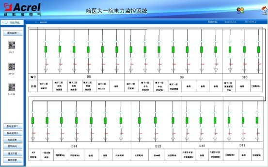

  该系统实施后,实现了各类用电设备的一次系统图显示,进线回路电能报表、以及进线回路的负荷用电趋势、所有回路的分合闸断电报警、图表分别见图1、2、3、4。
图1 系统一次图
  系统一次图:直观地显示低压系统各回路的状况,在断电或分合闸时一次图上绿色刀闸会自动变为红色而且会有提示框弹出并伴随声音报警。

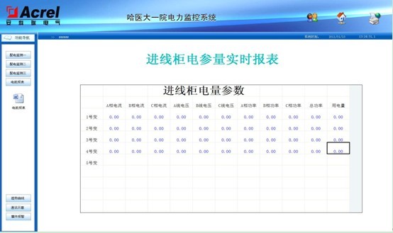

图2 实时电参量
  实时电参量:低压各回路三相电流、电压、功率、频率、电能数据等查询、打印及导出。

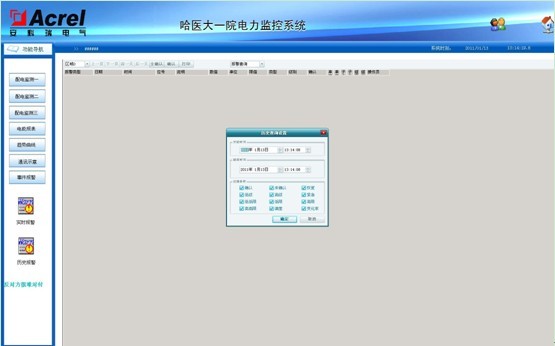

图3 报警查询
  分合闸报警信息:各重要回路分合闸遥信报警,实时报警及历史报警查询。

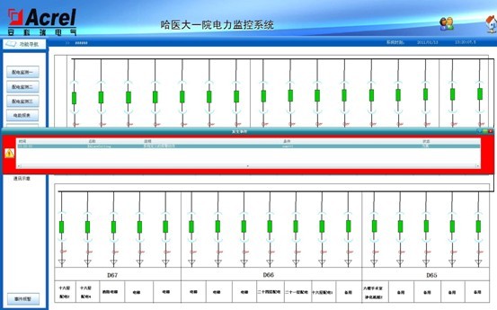

图4 弹出式提示框
  弹出式提示框:弹出式提示框可显示回路名称,故障报警原因。
