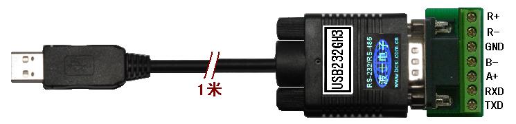

串口转换器是实现USB与RS-232/RS-485/RS-422串口设备相互通讯的一种协议转换装置(USB协议-串行通信协议)。在通信主机 (USB)和RS-232/RS-485/RS-422串口设备之间,无论是通信主机发送信息至指定的RS-232/RS-485/RS-422串口设备或是RS-232/RS-485/RS-422串口设备发送信息至指定通信主机,都可以经其轻易且正确地传输。USB232GH3产品提供一个USB口,一个隔离的RS232/ RS485/RS422串口。USB232GH3不仅支持WINDOWS、WINCE、MAC-OS、LINUX,而且还支持Andriod,也是世界上最小的高速光隔USB/RS-232/485/422转换器!
现在的平板电脑和智能手机都有USB口,本文以波仕USB232GH3产品为例介绍在Android系统下的USB扩展串口的方法。将USB232GH3型USB/串口转换器的USB口外插到平板电脑的USB口即可,有些可能要通过接USB-OTG线。USB232GH3产品的RS-232/485/422串口端是一个DB-9针座,具有RS-232、RS-485、RS-422全部引脚。当作为RS-232口时与PC机的DB-9针RS-232口的2、3、5脚分配完全相同。作为RS-422时,T+、T—是指从USB232GH3向外发送。注意RS-485和RS-422通信时建议要接地线(5脚)。RS-485/422无须跳线选择。RS-485/422信号的参考地线与RS-232的GND是一样的。USB232GH3实现了USB与串口(RS-232/485/422)之间的2500V光电隔离。USB232GH3的串口最高通信速率为115.2Kbps,内置有600W抗雷击浪涌保护器。
