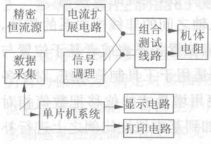

  根据需要测量的电阻值范围和对被测量信号信噪比的要求,设计的系统原理结构如图1所示。
图1 测试系统原理图
测试系统的误差分为量化误差Δd和模拟误差Δm两部分。可表示为:
  Δd=A/D转换器的积分非线性误差INL+A/D转换器的微分非线性误差DNL+量化误差LSB
  Δm=被测量的电阻*比例误差系数+系统常数误差十随机误差
  上式中决定比例误差系数的主要因素是恒流源精度、各个环节的温漂和增益误差等。决定系统常数误差的主要因素是系统内部线路、测试线路和各个环节的调零。决定随机误差的主要因素是随机接触电阻、系统噪声和外部干扰。

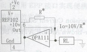

3.1 低漂移大电流精密恒流源电路
  理论和元器件数据资料表明,以齐纳二极管为基准的精密电压参考源的性能优于以能带为基准的恒流源,因此采用高性能的精密电压参考源间接得到需要的精密相流源。电路如图2所示。
图2 高精密低温漂恒流源电路
REF102是10V精密电压参考源,精度为±0.0025V,温漂为2.5ppm/℃max,可满足本系统电阻测量的要求。OPA111精密运算放大器作为电压跟随器,使得REF102的GND端和放大器的同相端相等,即R*为高精度、低温漂的精密电阻,则流过RL的电流为精密恒定电流。整个电路等效为恒流源电路。
  恒流源扩展电路如图3所示,运算放大器工作在开环状态,由于同相端和反相端的压差几乎为零,运算放大器的偏置电流可以忽略不计,因此恒流源电流在NR上的压降与VMOS场效应管的源极电流在R上的压降必定相等。当选择
  I1=1mA,NR=999R时
  则Is=999*I1=999mA
  所以I0=I1+Is=1mA+999mA=1.000A
  选择NR、R为高精度低温漂电阻,OPA602为精密运算放大器,则扩展后输出的电流是精密恒流源。
