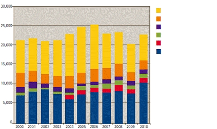

关键过程设备(如大型压缩机或汽轮机)的实时监测(与保护)是大多数工厂的标准惯例。然而,对二级设备进行监控传统上都认为成本太高或实施太难。二级设备,亦称“关键资产”,包括泵、换热器、鼓风机、小型压缩机、管道/容器、冷却塔以及空冷式换热器(“翅片式”)。而上述未监控的资产最初可能不会被归类为“关键资产”,但是它们的中断或故障可能会引起严重的过程扰动或停车,从而导致生产损失、人身伤害、罚款并对环境造成不良影响。美国国家应急中心报告指出,在 2000  至 2010 年期间,因设备故障引起的年均事故高达 9,000 次(图 1)。如果事先采用报警系统,在故障发生前确定并纠正存在的问题,则多数此类事故本可避免。

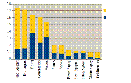

具有 30 年以上经验的炼油行业专家 Doug White 指出,“我们对全球各种炼油厂进行了大量研究,对收集自多种行业来源进行的数据分析表明,在典型炼油厂中,约 25% 的非计划大修是由设备故障引起的。我们在图 2 中提供的整合数据显示了造成意外停车、运行性能和设备效率下降的根本原因之间的关系。根据我们的研究,只有7种设备有可能造成这种损失,即:阀门、泵、容器、压缩机、管道、换热器和消防设备。”

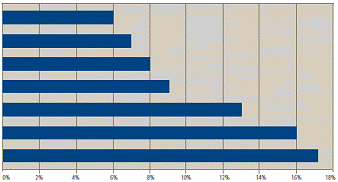

关于资产的维护费用,White 表示,“基于我们的行业分析,对上述7种资产类别进行的维护要花费一家典型炼油厂总维护预算的 70% 左右,图 3 显示了与我们在研究中所发现的7种资产类别相关的维护预算的大致百分比。我们发现维护成本与所采用的资产管理策略密切相关,选择适当的策略可以降低成本,提高资产可靠性和过程可用性。如果只关注削减成本,那么长此以往,就可能降低可靠性。维护与可靠性息息相关,因此重点应在于提高可靠性,进而降低经营成本。”

据美国国家应急中心指出,设备故障是记录在案事故的主要原因。(图 1)
“关键资产”故障是意外性能下降或意外停车的主要原因。(图 2)
维护预算的70%可能都用在这7种设备上了。(图 3)

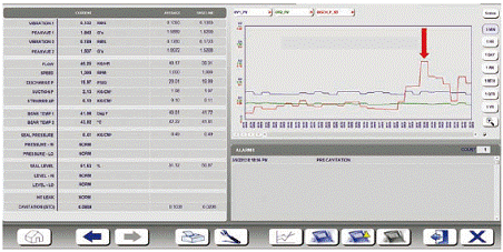

泵气蚀状况是提前预报的最佳例证。当泵吸入端液压低于其蒸汽压力时出现气蚀,从而形成泡沫。泡沫在叶轮和内部表面破裂,会损坏泵的内部结构,干扰流量,甚至可能会导致密封损坏。通过检查泵周围的过程状况以及泵资产数据(如振动和轴温),可以获得早期气蚀报警,并通过工厂操作改变过程状况,从而将气蚀损坏降至最低(图 4)。
资产与过程数据趋势明确地显示了即将产生的气蚀状况。(图 4)

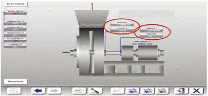

锅炉为分离研究项目装置提供蒸汽,如果没有风机就无法进行运行,锅炉就是“糟糕的演员”之一,它对于正常要求而言规格过大,因此需要每隔 20 分钟左右循环开启和关闭,如此循环往复给于风机很大压力,风机必须启动与停止以提供助燃空气。曾经有一次灾难性的叶轮故障导致风机撕裂,然后与锅炉脱离,在得不到那必要的助燃空气的情况下,锅炉跳车,同时通向分离研究项目的蒸汽供应中断。当时没有更换风机,因为老锅炉已有部分缺损,最后是重建了风机,再焊接至锅炉,但焊接修复处的焊疤清晰可见。最后一次维修之后,风机电机上安装了无线振动传感器,这样工厂人员就可以对风机的健康状况进行监控。在这个案例中安装了两台加速计,分别整体振动和峰值振动测量。峰值振动从高达 50,000 次/秒的快速取样速率中提取出来,用于测量金属撞击金属时出现的冲击峰值。操作人员可以据此了解风机的健康状况,进行必要的修复工作,避免出现同类故障。图 5是用于监控锅炉风机的操作画面,它可以显示风机的整体健康状况以及来自无线振动传感器的测量结果。

关键资产监控可以带来年收益的显著提升。(图 5)
