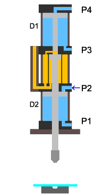

1、动力源简单、低廉
我司增压缸采用1bar-7bar压缩空气作驱动,无需液压系统,即可产生2吨-30吨的冲压力,冲压力在规定范围内无级可调。
2、冲压加工过程自动循环
A、快进行程         纯气动力驱动,模具在空行程快速小力接触工件。
B、力行程           接触工件后,立即自动转为力行程进行全力冲压加工。
C、快速返回行程     完成冲压加工后,模具自动快速返回。
3、先进、独特的“软到位”技术
在快进行程中,纯气动力驱动模具快速小力接触工件,实现了冲压加工中的无冲击“软到位”。极大的提高了加工质量和模具使用寿命,改善了冲压加工环境。
4、独特的“增压自适应”冲压技术
在总行程范围内,模具在任意一位置接触到工件就会自动转换成力行程。更换不同的模具、不同的工件,无需调整设备行程。在力行程中,冲压力依据外载变化自动适应和调节,实现冲压加工过程最佳化。
5、能耗极低、动作速度快。
6、可靠性好
内部结构高度集成化的气液增压缸从而保证高效率、高寿命、高可靠性。
7、气动控制系统简便可靠,操作、维护方便。
   简单、高效、可靠的动力源可以替代机械传动、液压系统和大直径气缸,使其成为最理想的选择
UPower增压器在于减少机台配件的空间,且没有方向性的限制,在空间及工作方向不允许的状况下,它不失为最佳选择。
UPower直压式增压缸,适用于短行程出力场合,直接加压。只要机台构造允许,是可以达到快速作动提高生产效益的尤佳选择。
UPower预行式增压缸,在于一段低压力的预走行程,其用途和增压器上加一个大油桶是一样的,若机台的空间允许,在安装和使用上都是比较好的选择。
UPower一体式增压缸,油桶内置,作动效率高,缸体总体高度增高不少,但是漂亮的外观和坚固的内部结构仍然是它倍受客户青睐的独具新颖的理由。
UPower油气分离式增压缸结构紧凑、油气分离,相对一般的增压缸提模力较大;且外形为铝型材质,整体美观,油缸内置,缸体增高不少。
