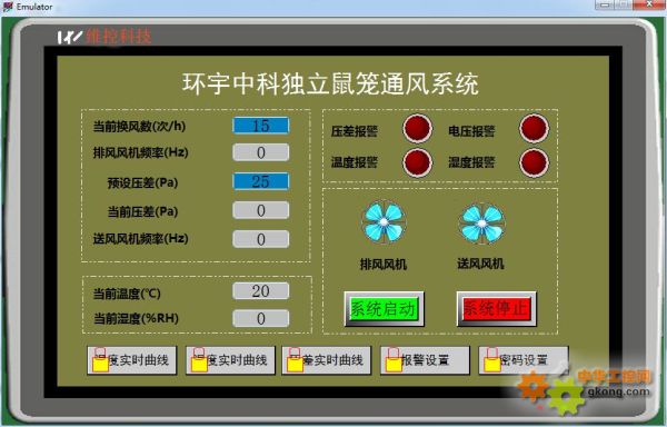

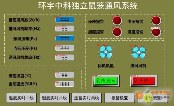

   1、下面是,hmi部分,背景美观,维控hmi高亮屏,显示清晰。各个组成部分清楚分开,文字注释明了。
    上面面这张图,各项分开很清楚,系统状态四个指示灯,分别指示它们的报警状态,下面的是两个扇形部件,分别指示排风和送风的风扇状态,显示其启动或者停止。再下面就是两个控制按钮,启动和停止,左边两个框是显示数据,下面五个功能开关用于跳转到其他画面,按键可以设置密码,预防操作人员误操作。

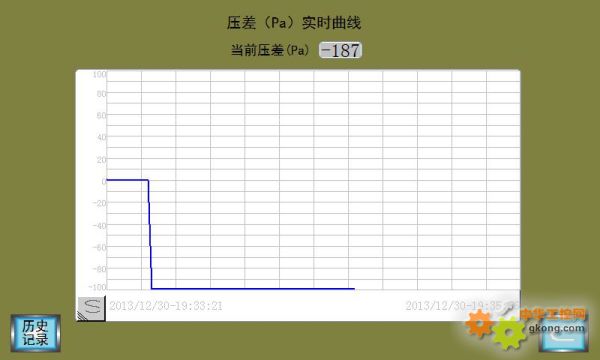

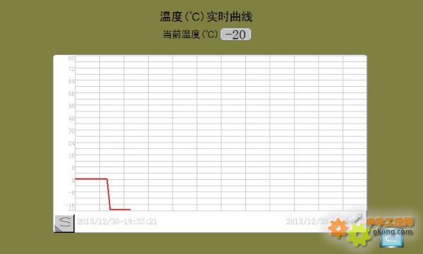

    下面是三个实时曲线画面,简介明了,最后一个压差需要历史记录,可以再做一个历史曲线。

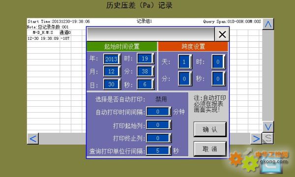

    下面的就是历史记录表格,可以任意查询,从某段时间开始的一段时间内的数据。

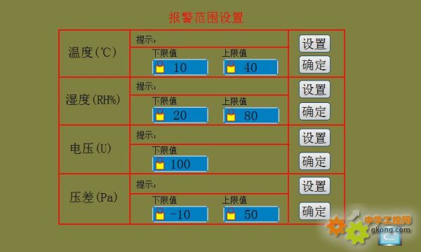

    最后就是报警设置,这个需要解锁才可以输入,防止误操作。
