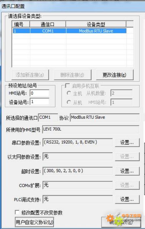

2、维控levi 700l的触摸屏
一个串口,modbus通信,完美支持,而且减少成本。

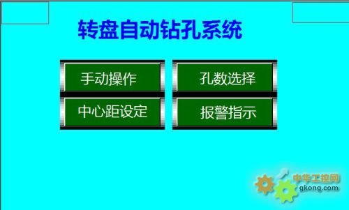

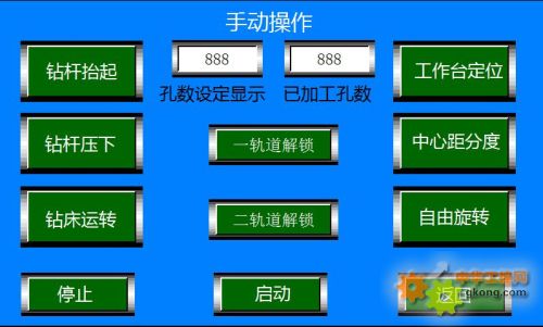

    1、下面是,hmi部分,背景美观,维控hmi高亮屏,显示清晰。各个组成部分清楚分开,文字注释明了。

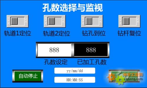

    下面这张图,各项分开很清楚,系统状态六个动作,分别指挥它们的运行状态,中间栏是数据设定,孔数设定和已加工孔数显示,简单明了,方便操作。

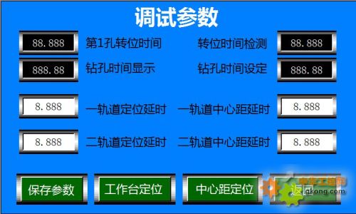

    下面是参数设定,分别是第一孔转位时间,转位时间检测,钻孔时间显示,钻孔时间设定,还有定位延时和中心距延时,下面四个开关是辅助作用。

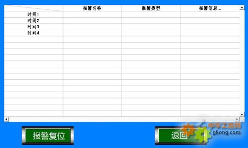

    下面是报警画面,显示报警信息,报警时间等,还可以报警复位。
