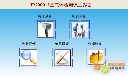

    1、主画面:此画面主要跳转到各个具体的画面。

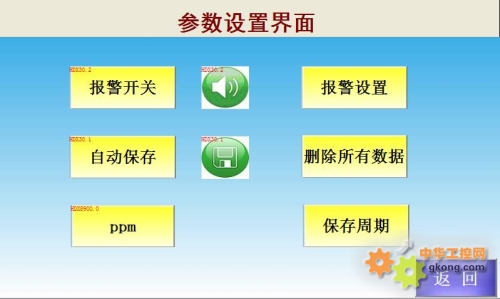

    2、参数设置画面:设置各个功能和参数。

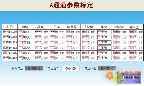

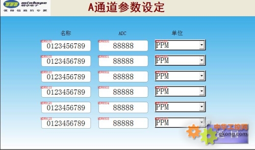

    3. 通道设定与标定:通过通道设定,可以设置各种气体,读上来值,计算出测量值。

   (1)数据读上来要经过处理,无符号十进制转成浮点进行运算。
   (2)自己控制数据记录的周期。
