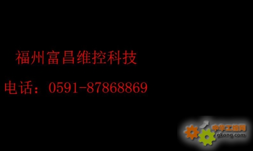

     1、屏保:此画面主要是触摸屏长时间不触摸的时候,弹出来的画面,利用用户了解厂家。

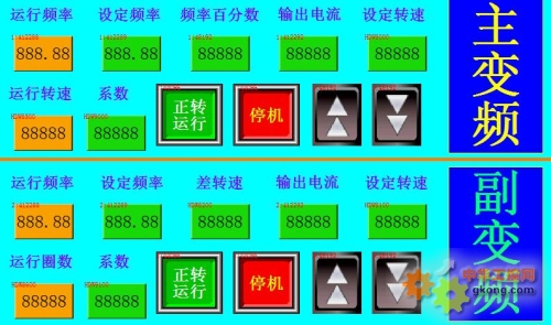

     2、参数设置画面:设置各个功能和参数,频率与转速。
通过脚本计算两个变频的转速差。
四、工程要点:
    设置频率百分数来控制变频频率,根据系数算运行转速。
