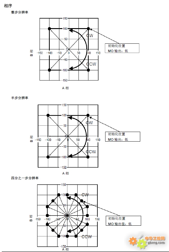

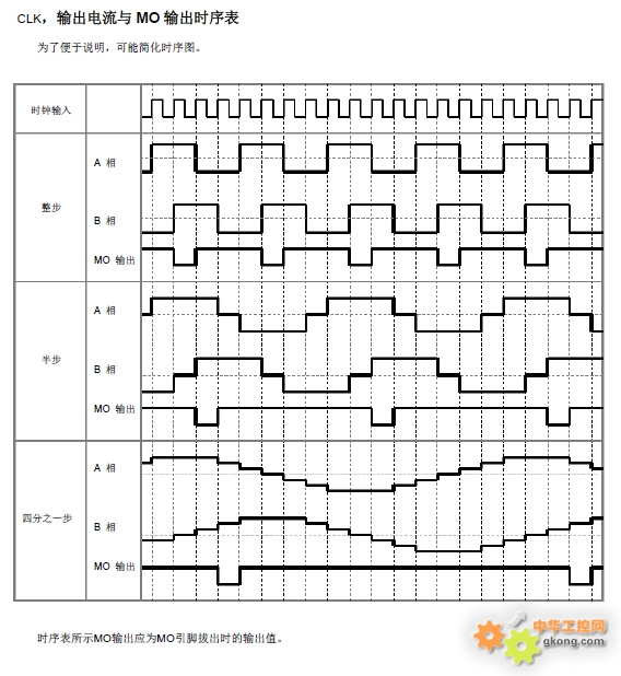

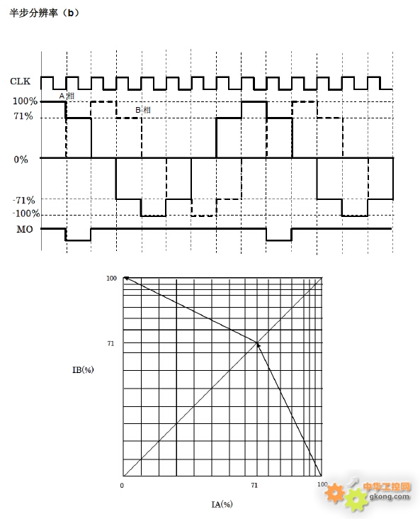

• 允许全步, 半步 和 四分之一 ,1/8,1/16,1/32 步进分辨率。 重量:0.14g(典型值)

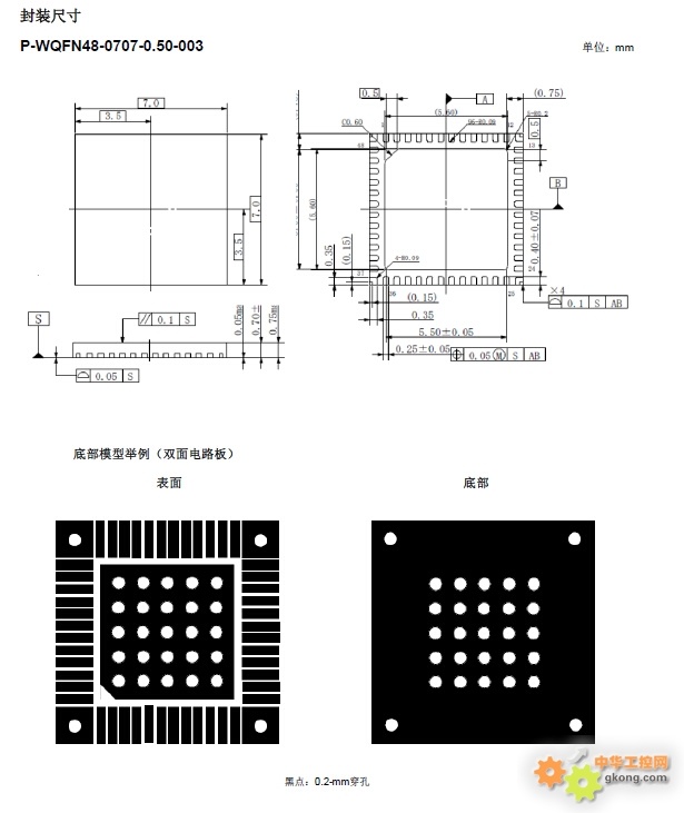

• 封装 TB62269FTG : (P-WQFN48-0707-0.50-003)

TB62269FTG系统所有地线都必须沿印刷电路板上的焊接掩模布放,而且只需在系统外一点接地即可。 此外,接地方
法必须考虑有效散热的问题。 为了避免穿过输出引脚或者与电源或大地发生短路,应特别注意输出,VDD (VM)及
GND跟踪的布置。如果发生上述短路现象,TB62269FTG系统可能受到永久破坏。

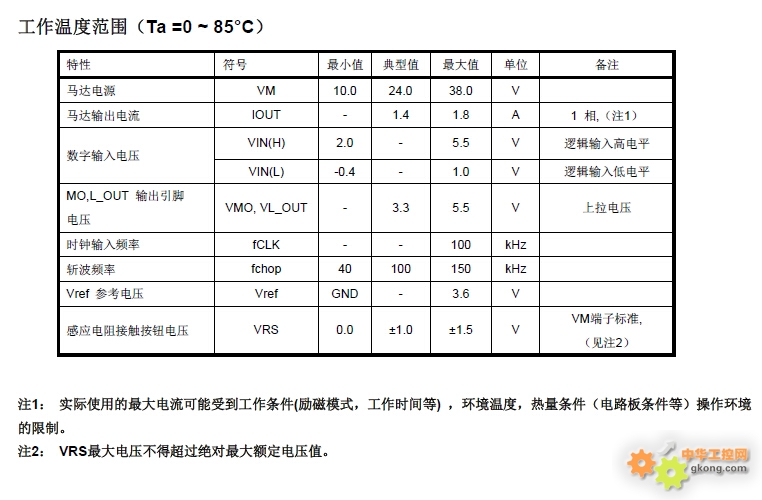

注 1: 作为参考,每相位最大输出电流必须低于1.4 A。考虑到热力因素,最大输出电流将受到环境温度和电路板
条件的进一步限制。

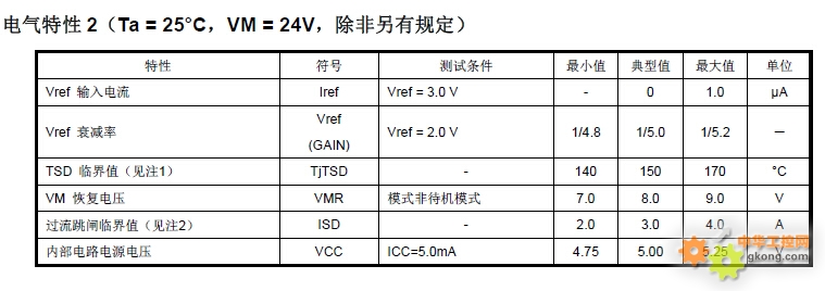

注 1:过热关机 (TSD)电路
当设备结合面温度达到临界值时,TSD电路系统将跳闸,从而促使内部复位电路关闭输出三极管。温度在140°C
(最小值)和170°C(最大值)之间时,TSD电路将跳闸。TSD电路一旦跳闸,输出三极管将始终处于关闭状
态,直至TSD电路释放。TB62269FTG系统重启或所有D_MODE引脚(D_MODE 0,1,2)转入低(设置至待机状
态)后,TSD状态将解除。 TSD电路系统不一定要保证整个设备的安全;因此,不会主动使用TSD电路系统。
注 2:过流关机 (ISD)电路
当输出电流达到临界值时,ISD电路系统将跳闸,从而促使内部复位电路关闭输出三极管。为防止ISD电路系统
因为开关噪音而跳闸,将设置四次CR振荡器循环的屏蔽时间。一旦跳闸,最多可通过四次循环退出ISD模式、
恢复正常工作。ISD电路系统将始终处于活跃状态,直至所有D_MODE引脚(D_MODE 0,1,2)转入低或
TB62269FTG系统重启。 ISD模式下,TB62269FTG系统将始终处于待机模式。
注 3:内部工作电路电源电压 (Vcc)被外部电阻器分割并且作为参考输入电压 Vref时,输出电流设定值准确率以及输
出电源电压 Vcc准确率和参考输入电压 Vref衰减比准确率将±8%范围内变动。

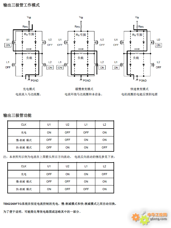

反电动势
当马达正转动时,功率会反馈给电源。此时,马达电流会因马达反电动势效应而反馈至电源。
如果电源无足够的容量,装置电源及输出引脚的电压会超过额定电压。马达反电动势的大小随使用条件及马达特性而
不同。必须全面验证并确认TB62269FTG系统或其他组件不会因马达反电动势效应被破坏或发生故障。

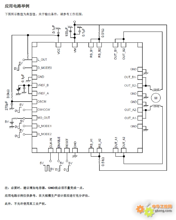

设定输出电流的计算

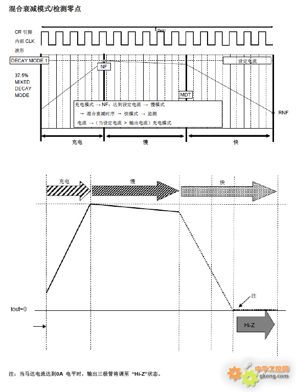

对于PWM恒定-电流控制,TB62269FTG使用CR振荡器生成的时钟。 峰值输出电流可经电流-检测电阻 (RRS)和参考电压
(Vref)进行如下设置:
Iout(最大值) = Vref(增益) ×
RRS(Ω)
Vref(V)
Vref(增益):Vref 衰减比为 1 / 5.0(typ.)。
EX.):在达到100%设定值的情况下,
如果 Vref = 3.0 V,转矩 = 100%,和 RS = 0.51Ω,
马达恒定电流输出值(峰值电流)计算如下:
Iout= 3.0V / 5.0 / 0.51Ω = 1.18 A。

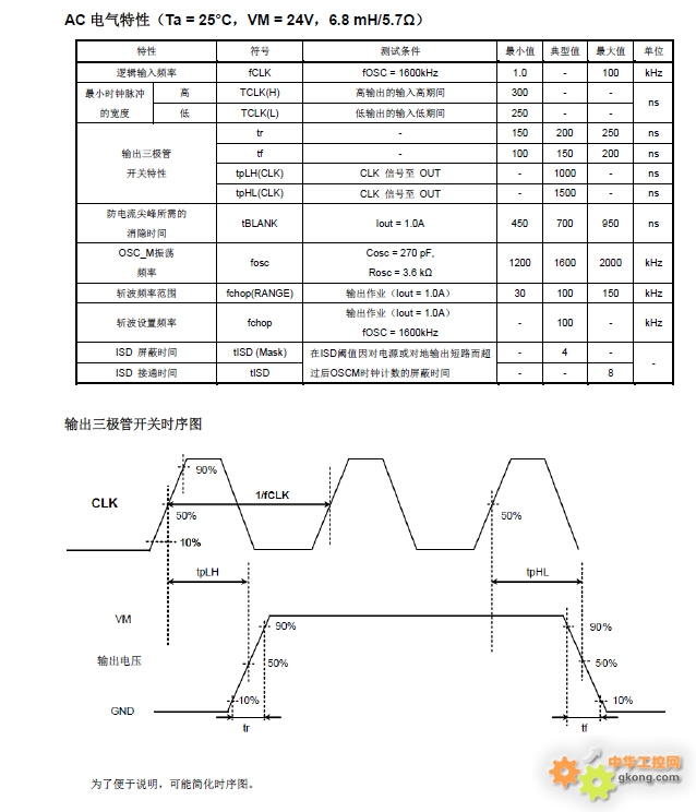

OSCM振荡频率(斩波基准频率)的计算
OSCM振荡频率(fOSCM)和斩波频率(fchop)计算如下。
fOSCM = 1/[0.56x {C x (R1+500)}] ………C, R1:OSCM(C=270pF,R1=3.6kΩ)外部恒定值
fchop = fOSCM / 16
因为当斩波频率增加时,电流脉冲流量减少,所以在IC中栅的损失增加,发热量通过波浪式再生而增加。
虽然发热量可通过降低斩波频率而预期减少,但是电流脉冲流量仍有可能增加。
建议基于大约70 kHz的常用频率在50 ~ 大约100 kHz频率范围内设置。

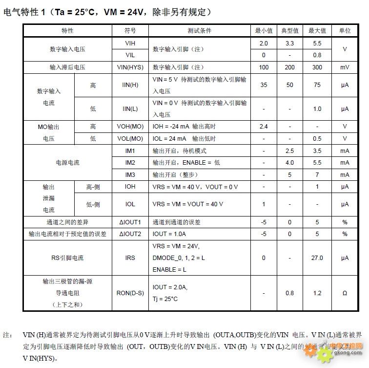

2. 逻辑部分与 IM域功率消耗
正常工作模式和待机模式下逻辑部分与IM结构域功率消耗值将分别计算。
I (IM3) = 5 mA (typ.) :正常工作模式/1轴
I (IM2) = 3.5 mA (typ.) :待机模式
输出结构域连接VM (24V)。这部分由与VM (24 V)相连的数字逻辑及受输出三极管开关影响的网络组成。
IM消耗的总功率可用下列公式估算:
P (IM) = 24 (V) × 0.005 (A) (3)
= 0.12 (W)
