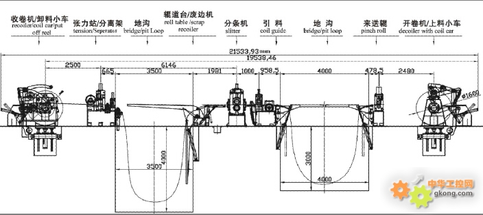

二、工作原理
  1:先在手动模式下,将宽卷材料通过上料小车运到开卷机上,手工将宽卷材料放置进夹送棍装置中,拖入整平。
  2:将夹送后整平过的材料,穿过分条机分条,多余丝边废料卷在废边机上,然后分条后的材料经过张力站,卷到收卷机上。
  3:打到自动模式,开启自动运转,通过调节分条机的速度来调节整个设备流程速度(这是普遍常用的方式,也有其他方式。),收卷机和夹送棍的速度则是由程序来自动匹配分条机速度,保持材料整体线速度一致,在自动模式下还可以进行手动微调。
  4:开卷机上材料分条完毕,将分条后的材料从收卷机上卸下。

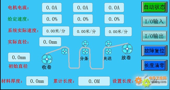

 1、运行画面:该画面主要显示变频器的运行状态、电流、给定速度,以及电机的实际速度等,分条设置长度与当前长度、收卷的初始直径以及实际直接、手自动模式提示等。
   画面还带有动画功能,使客户能更直观的观察设备的状况,还附有长度清零,故障复位等。

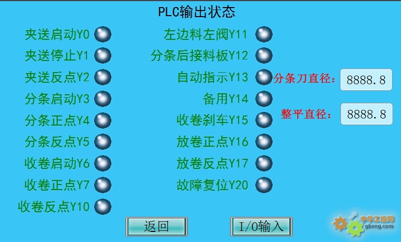

 2、I/O画面(1):监控PLC的输出状态,与一些参数的设置。

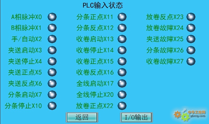

 3. I/O画面(1):监控PLC的输入状态。
