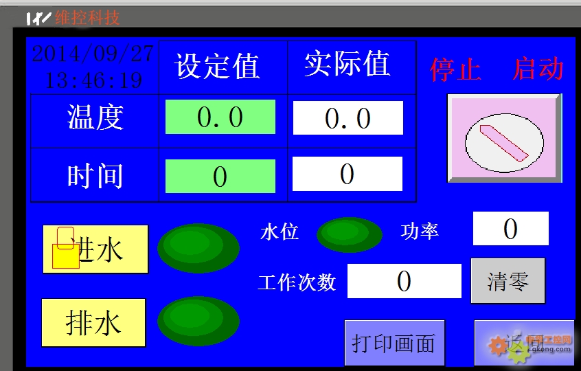

三、程序介绍
  1、主画面:该画面为系统运行的画面,可以数显记忆和设定煮沸时间,加热温度,以及功率。显示当前温度,当前煮沸时间。电控排水与进水。

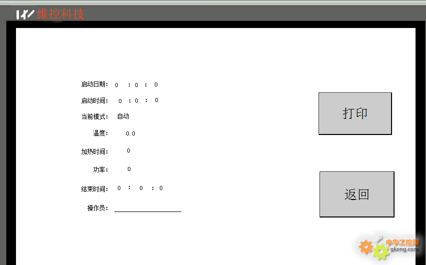

  2、打印画面:加热时间到达后,自动跳转到当前画面进行自动打印,打印完成后跳回主画面。亦可选择手动打印。
四、工程要点:
 1、设备启动停止按键,排水按键以及进水按键之间需要用到维控HMI按键互锁功能。
 2、与打印机通讯需要设置好通讯参数。使用打印部件时,打印部件框住的文字需要使用点阵字体,行与行之间的文字间隔要适当。
