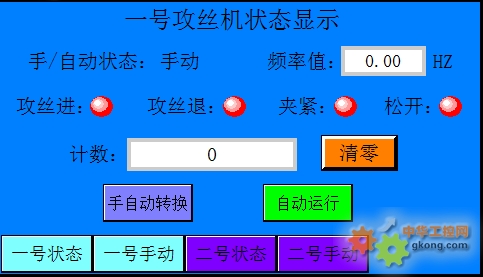

  1、一号攻丝机状态:显示一号攻丝机的状态,变频频率,计数,手自动转换,自动运行等功能。

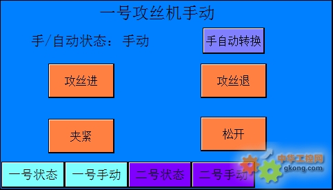

 2、一号攻丝机手动画面:此画面主要是手动操作,用于调试机器时使用。

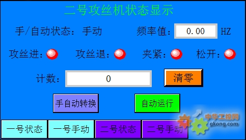

 3. 二号攻丝机状态画面:显示二号攻丝机的状态,变频频率,计数,手自动转换,自动运行等功能。

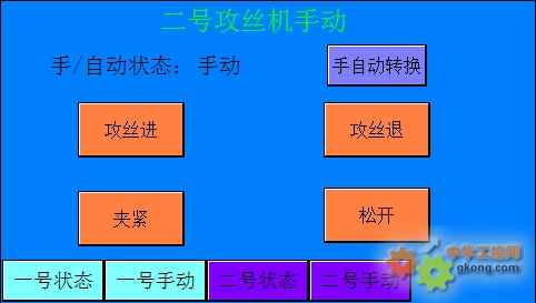

 4、二号攻丝机手动画面:主要是手动操作,用于调试机器时使用。
